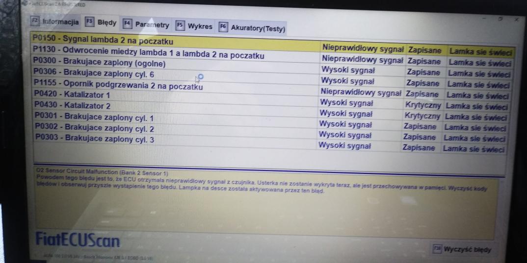

    Teraz ja odgrzeje temat. Mój problem jest podobny i dotyczy Alfy 166 3,0 CF3 LPG, Sportronic.
    Alfa gubi suwy, na gazie bardziej niż na benzynie. Na zimnym bardziej niz na ciepłym. Z silnika słychać spalanie jakby lekko stukowe. Cewki są dobre, podmieniłem cewki na inne, dobre i nic się nie zmieniło. Przejrzałem Wszystkie wtyczki i kable gdzie miałem możliwość zerknąć. Podmieniałem czujnik położenia wałka i też nic. Sondy lambda dają mniej więcej dobre sygnały na tyle ile się znam. Wykaz błędów na dołączonym zdjęciu.Kliknij obrazek, aby uzyskać większą wersję
Nazwa:	20211120_114236.jpg
Rozmiar:	75.7 KB
    Macie pomysł co może być nie tak???
    Pozdrawiam i dziękuję za podpowiedzi.

    Świece sprawdzone?
    Jeżeli tak, to wyłącz LPG, reset ECU i 100km na benzynie.
    Pytanie co będzie po tych 100km

    Wkońcu Alfa wróciła do żywych. Podmieniłem komputer na ten, który wczesniej był w niej zamontowany z wgraną czystą świeżą mapą i nagle Alfa zaczeła normalnie jeździć. Tomaz dziekuję za podpowiedź. Nie sadziłem, że mapa "sama" (pod wpływem komputera LPG i może innych czyników) tak może się zmienić. Alfa ledwo jeździa, gubiła suwy, nie miała mocy w róznych zakresach obrotów przy róznym obciażeniu. Jeszcze raz dziekuję.
