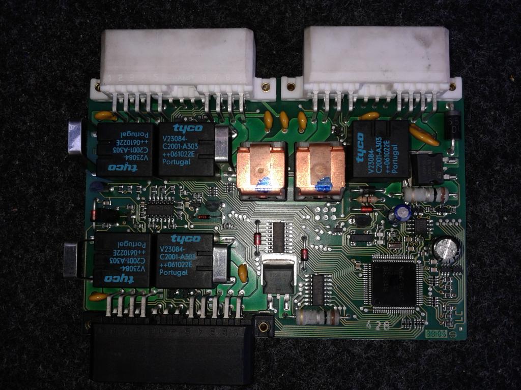

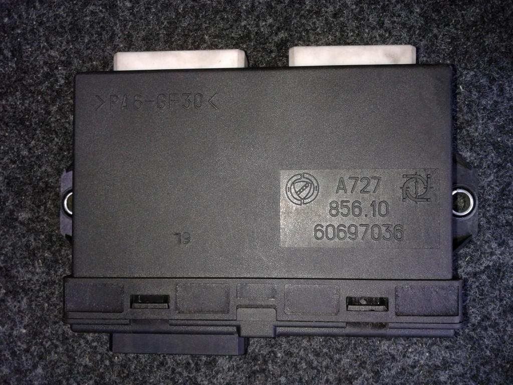

    Nigdzie nie mogę znaleźć info na temat wymiany modułu komfortu odpowiedzialnego za otwieranie tylnych szyb w 166 FL ( tego w bagażniku przy bezpiecznikach).
    U mnie w 166 jest moduł:
    • PA6-GF30
    z dodatkowymi oznaczeniami
    • A727
    • 856.10
    • 60697036
    Czy moduł musi być dokładnie dopasowany do modelu (wszystkie numery muszą się zgadzać) czy mogę np kupić z Aledrogo od alfy 156 o tym samym modelu PA6-GF30 bo takich jest sporo? np:
    http://allegro.pl/alfa-romeo-156-mod...098820108.html
    ps. Obecnie nie otwiera mi się tylna szyba. Po przełożeniu zasilania/sterowania do silnika z prawych drzwi wszystko chodzi ok. Przełącznik i przewody też sprawdzone więc wszystko wskazuje, że jest kopnięty moduł.

    Skoro masz moduł rozłozony, to sprawdź czy wyzwalają się przekaźniki od szyb. Może wystarczy go wymienić. Przy okazji sprawdzisz czy dochodzi sterowanie od przycisków.
    A z kupnem modułu od 156 może być ryzyko, bo eper podaje poza twoim nr modułu jako zamienny moduł 60687650. Oba występują tylko w AR166.

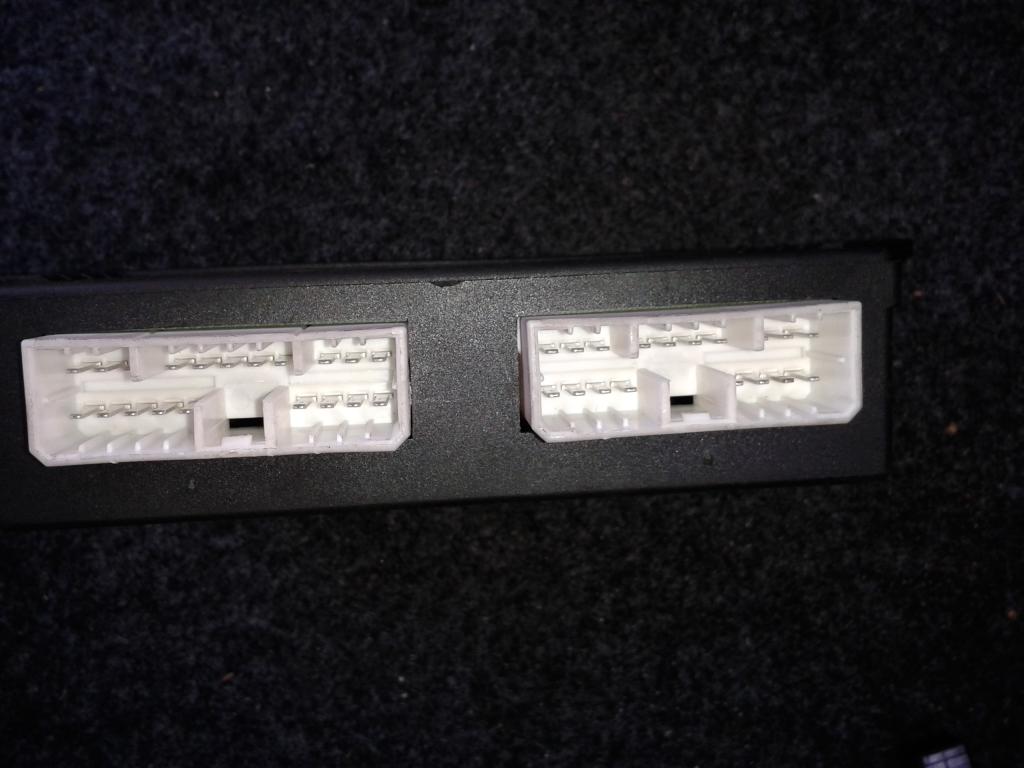

    Tak sprawdzając te moduły do 156 to raczej na pewno nie pasują. Po zdjęciach widać, że inne wtyczki.
    Rozebrałem teraz moduł i próbowałem otwierać szyby tylne i przednie to słychać jak przekaźniki się przełączają wiec już sam nie wiem czy to wina modułu czy przewodów . Wcześniej (jeszcze przed zimą) rozebrałem oboje drzwi i przełożyłem (roboczo przewodem) z prawej strony zasilanie silnika do lewych drzwi i wszystko śmigało. A teraz oboje drzwi nie chodzi eh...Cała zabawa czeka mnie od nowa.
    Ma może ktoś schemat sterowania szybami do mojego modelu? Oraz schemat tego modułu 60697036 lub 60687650 żeby w razie czego po nóżkach kostek zobaczyć czy rzeczywiście przełącza ? Byłbym zobowiązany
