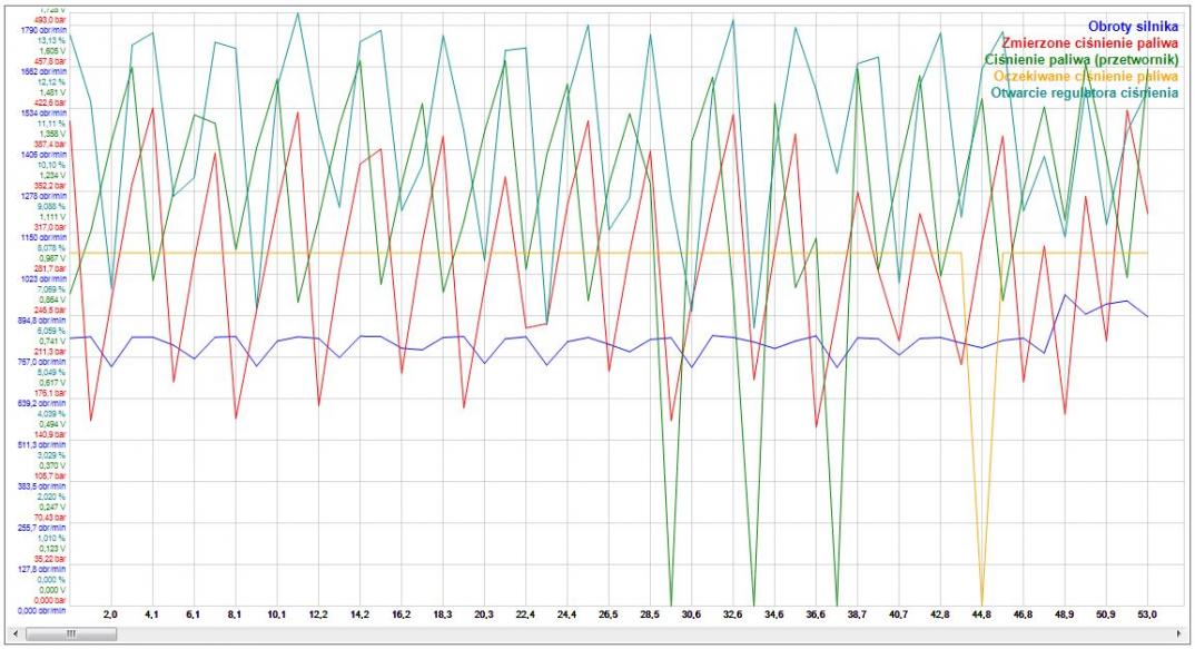

    Dzięki za chęci Danus,
    Ciśnienie Paliwa:
Nazwa:	cisnienie paliwa.jpg

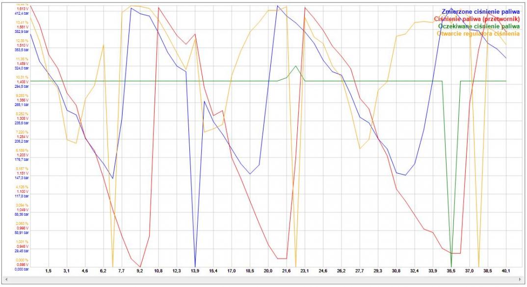

    Cisnienie paliwa 2
Nazwa:	cisnienie paliwa 3.jpg

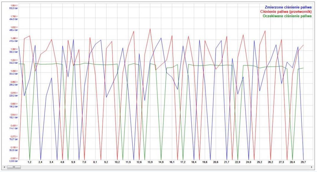

    Cisnienie paliwa 3
Nazwa:	cisnieniepaliwa2.jpg

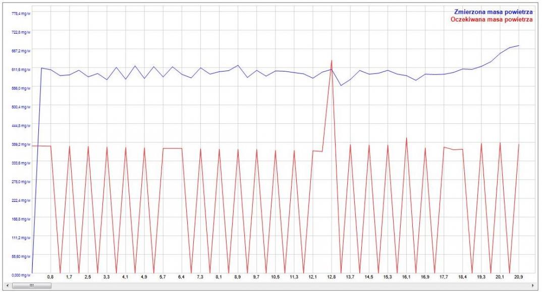

    Masa powietrza:

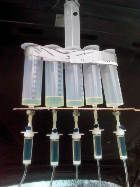

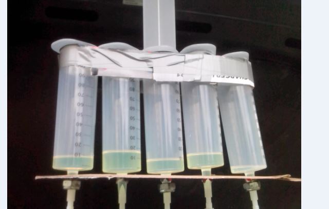

    Przelewy:
Nazwa:	przelew.JPG
Rozmiar:	34.1 KB
    Nie wiem skąd występują takie szarpania aż do zera na wartościach oczekiwanych (a nie zmierzonych) w wykresie ciśnienia paliwa i przepływu powietrza. - W programie Fiatecuscan pojawia się info "zbyt duże opóźnienia" - chyba laptop mi zamula.

    A jaki czas miałeś podczas testu na przelew?Bo w 5 miarce masz najmniej a różnica powinna wynośić do 30%.A tu wydaje się większa.

    Czas testu to 3 minuty. Ten 5 ty rzeczywiście gdy robiłem test, miałem wrażenie jakby w ogóle nie przelewał. Czy to jedyny dobry wśród 5 ciu czy jedyny niedobry ?

    Łebcz
    alfa 166 2,4 jtd 1999/alfa 166 2,4 2003 150km
    1,448
    Strasznie mało przelał jak na 3 minuty.Gdy robiłem testu siebie,to pomiar 4 minuty i średnia we wszystkich pokazało 35-40 ml. Na moje oko to 5 masz najsłabszy.I to spalanie w mieście jakby trochę duże.Miałem 136 z podniesioną mocą na 160km i w Trójmieście powyżej 7,5 nigdy mi wskoczyło spalanie.Często oscylowało 6,5-7 litrów po liczeniu km-dystrybutor.

    Pozwolę sobie uaktualnić kadr zdjęcia skoro za mało przelał bo w realu były jeszcze rurki i inne zbiorniczki niewidoczne na pierwotnym zdjęciu.
    Poniżej fotka z szerszym kadrem do której trzeba dodać po metr przewodu o średnicy 3-4 mm na każdy wtrysk.
