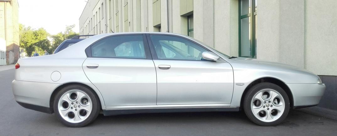

    Jak widać na załączonym zdjęciu przód jest zbyt wysoko, a tył siedzi. Z przodu sprężyny Kayaba (pewnie taka sama sprężyna do wszystkich wersji silnikowych i przy lekkim TS przód idzie do góry), tył to Lesjofors. Po wymianie przód jest na tym samie poziomie, jak w przypadku starych sprężyn (prawej się pękło), a tył podniósł się o jakieś 5-10mm. Od początku był problem z ładownością, ponieważ wystarczyło minimalne obciążenie bagażnika, czy jedna osoba na kanapie i tył siadał. Dwie osoby to już potrafi dobijać. Ostatnio rozmawiałem z właścicielem 166 i ma ten sam problem, ale nie pamięta, jakie sprężyny mechanik zamontował. Może ktoś wymieniał tył na Kayabę, Monroe, czy oryginały i tył stoi znacznie wyżej?
    W miejscu koła zapasowego siedzi dodatkowo butla LPG.

    KYB ma wszystkie rodzaje sprężyn do 166 inne do TS inne do V6 inne do V6 z automatem a jeszcze inne do JTD. Sprawdź czy na pewno masz dobry model sprężyn, wszystkie informacje znajdziesz w katalogu producenta wg. katologu KYB u Ciebie powinny być RC1159. Mam komplet KYB dedykowany do 2.5 v6 z manulaem przód + tył, auto stoi wyżej niż .... no właśnie nie mam porównania bo nie widziałem Alfy 166 na fabrycznych Sachs prosto z fabryki. Zarówno tył jak i przód zachowuje ten sam prześwit.

    Może to wina butli? Z tego co wiem to [MENTION=788]tomaz[/MENTION] z tym walczył kiedys. Skończyło się na dorabianych sprezynach

    Różnica jest zbyt duża bo moje obie 166 mają butle i nawet do pełna zatankowana niewiele tył siadał (nawet w poprzedniej na ugniesionej serii).
    Albo jakieś felerne te sprężyny (a o takich tez na forum pisali np motogold) albo dorobić na zamówienie (tak jak tomaz) co wcale droższe od nowych nie jest.

    Dokładnie tak, jak Masa pisze! Skończyło się na dorabianych sprężynach w firmie Pospring. Zobacz na foty jak mi siedzi tył:
    http://www.forum.alfaholicy.org/nasz...ml#post1761495
    Z przodu mam Kayaby. Z tym, że ja mam V6 + automat, no i klamoty w bagażniku. Sprężyny mam dobrane tak, że mogę jechać z pełnym bagażnikiem i dwoma osobami z tyłu i jest OK, nic nie dobija.
    Tu masz dane sprężyn:
    http://www.forum.alfaholicy.org/nasz...ml#post1501349

    Sprężyny z przodu były dobierane pod TS, więc powinno być ok a stoi tak jak na starych sprężynach. Natknąłem się dzisiaj na 166 z TS i przód też szedł do góry, chociaż mniej niż u mnie. Dzięki za namiary na mocniejsze sprężyny, bo te Lesjoforsy nie dają rady. Może jak tył się podniesie to przód opadnie . Mam jeszcze pytanie o średnicę (12mm) i długość (395mm), te wymiary oni dobrali? Lesjofors ma średnicę 11mm i długość 436mm, Kayaba podobnie, więc spora różnica na długości. Jak długo czekałeś na zrobienie sprężyn?

    Oni dobierali i grubość i długość. Nie czekałem długo, ale nie pamiętam, to już dawno było..

    nowe KYB na tył ktoś montował i teraz siedzi bardzo wysoko i nie chce się "ubić" dodam że ma także instalację LPG.

    Może trochę odkopuję, ale we czwartek założyłem sprężyny. Też zamówiłem dorabiane na tył wg. wymiaru Tomaza. U mnie samochód stoi tak, że pięść wsadzisz między koło, a nadkole. Zdecydowanie krótsze bym założył teraz. Ale fakt, czy zatankowane, czy cokolwiek to samochód ładnie stoi

    Jak całkiem zaladujesz tył to pewnie usiądzie i będzie idealnie. Daj im pół roku, to też nieco usiądzie
