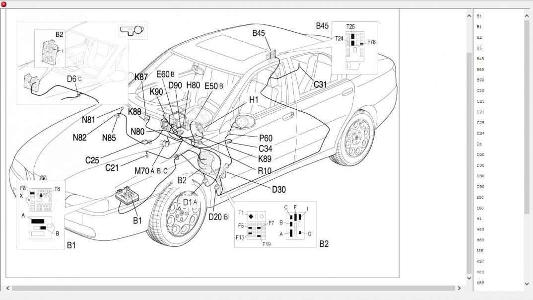

    Przydatne schematy:
Nazwa:	klima1.jpg
Rozmiar:	63.9 KB
ID:	206478Kliknij obrazek, aby uzyskać większą wersję
Nazwa:	klima2.jpg
Rozmiar:	57.0 KB
ID:	206479Kliknij obrazek, aby uzyskać większą wersję
Nazwa:	klima3.jpg
Rozmiar:	87.6 KB
