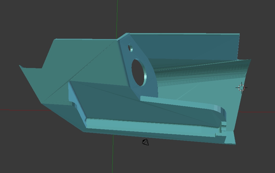

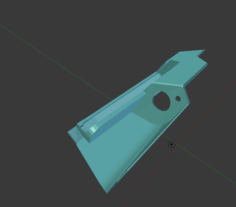

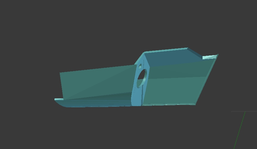

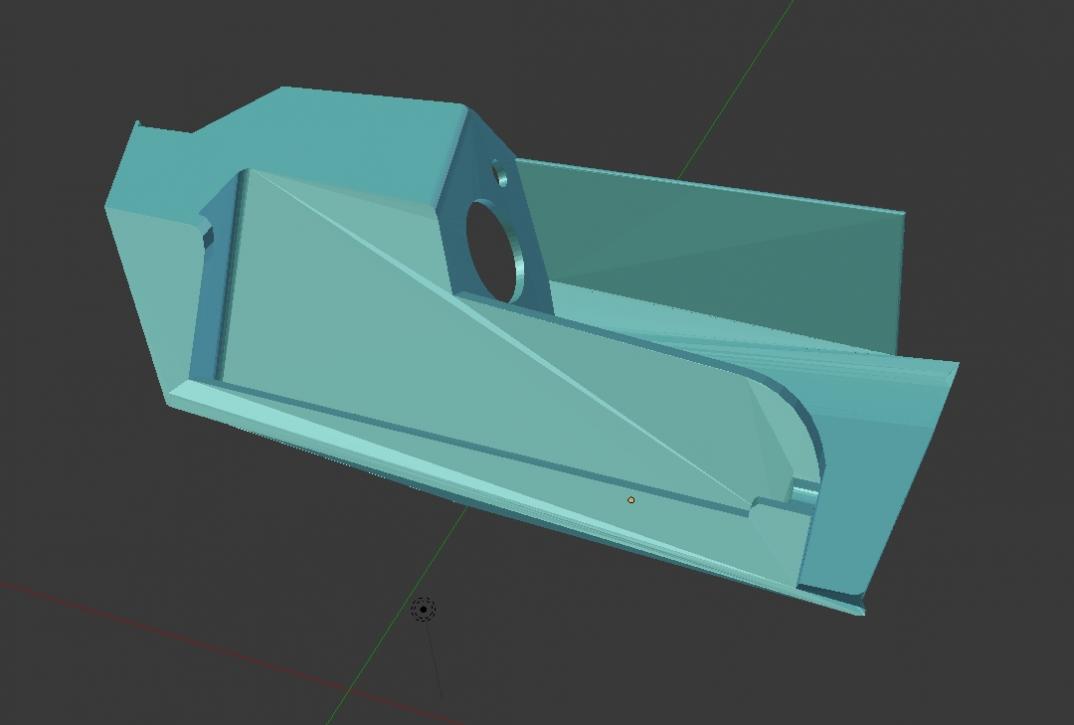

    Długo nic się nie działo, bo z czasem była kiepścizna. Ale wczoraj skończyzłem modelowanie (niestety musiało wjechać kilka zmian do pierwotnego projektu).
    W piątek na fajrant projekt wjeżdża na drukarkę. Trzymajcie kciuki!
    A sam model wygląda tak:

    Nie bardzo widzę jak to "ulokujesz" (w sensie widzę detal a nie ma zabudowy). Ale czekam na efekty
    W jakiej aplikacji robisz?
  8. #28
    Użytkownik Rowerzysta Avatar Lupus
    10 2015
    Poznań
    Alfa Romeo 166 FL 2.4 JTD 20V 185hp wersja super 2006 rok
    192
    To bedzie po prostu "wkladane" i byc moze przyklekone do wneki gornego schwoka. Pierwotnie mialo w 100% wypelniac ta wneke, ale ostatecznie bedzie ja wypelniac tylko czesciowo. Zamysl jest taki, ze telefon bedzie w pozycji poziomej i lekko pod skosem sobie tam lezal (skierowany do kierowcy).
    A modeluje w blenderze. Bardzo fajny, darmowy i ma wtyczke do sprawdzania poprawnosci modelu pod kątem druku 3D. Potem calosc eksportuje do pliku stl. i wrzucam do dedykowanego do zortaxa m200 slicera. Dobor filamentu,kilka parametrow druku... i prawie 30h drukowania
