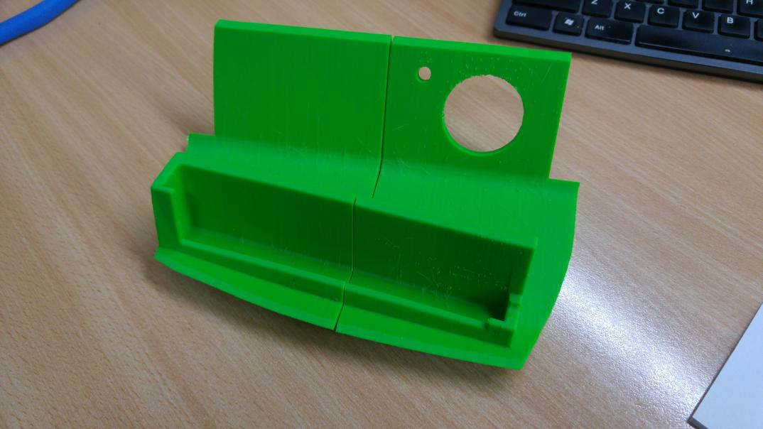

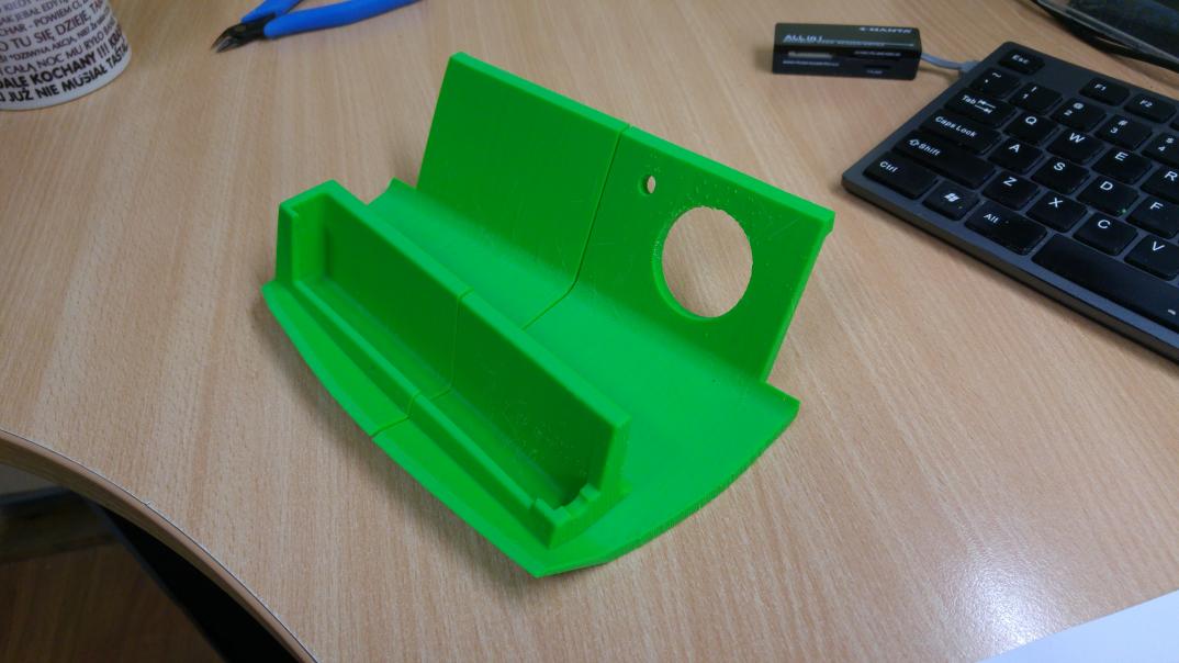

    Szukałem dobrego miejsca na dwa sloty usb 2.1A kazde, aux i telefon. Zalozeniem bylo brak kabli platajacych sie po kabinie, a juz tym bardziej wiszacych przed ICS czy tez w okolicach gały od biegów,jak rowniez brak uchwytu na telefon, szpecacego piekne wnetrze 166. Oczywiscie z zachowaniem ergonomii, czyli dostepu do sterowania telefonem (chociazby do zmiany utworow muzycznych czy gmerania przy nawigacji).
    Dlatego postanowilem nadać nowy sens schowkowi na kokpicie.
    Przed chwilka skonczyl mi sie drukowac pierwszy prototyp. Po pracy zrobie przymiarke i zaplanuje wszelkie poprawki. Potem kolejny druk juz finalny. Docelowo powinien byc ladnie spasowany, a na koncowym etapie wyszlifowany, pomalowany na szaro (pod kolor mojej tapicery) i czesciowo pokryty ekoskórą, oczywiscie pod kolor.
    Pierwsza zajawka:

    Z czego to ZHips czy ZAbs? Projekt fajny tylko tak po zdjęciu nie bardzo rozumiem jak ma on być zamocowany dlatego czekam na zdjęcia już w 166.. Ja niestety musiałem chwilowo porzucić mój projekt. Dopracowuje uchwyt na kubek i podstawkę na telefon w miejsce popielniczki.

    To ma byc "wkladka" do schowka na okulary nad ICSem. Panel z gniazdami bedzie od strony szyby przedniej a telefon blizej dmuchaw. Ogolem plan jest taki, ze po wyjeciu telefonu normalnie zamykac sie bedzie ta klapka od schowka jakby tam nic nie bylo. A w trakcie jazdy schowek bedzie otwarty, bo i tak to nie przeszkadza (nie zaslania szyby).
    Materiał to ABS. Akurat taki miałem Mam też HIPS, ULTRAT i PETG. Ale te są w firmie bardziej potrzebne i nie ma już ich za dużo, to nie chciałem nadużywać "gościnności"

    Fajnie, też mi się podoba inicjatywa choć nie koniecznie rozwiązanie.
    Moje osobiste zdanie to:
    - po co złącze 2x aż 2A? Podłączysz do tego niewiele telefonów i to tych kombajnów. W całej reszcie na dłuższą metę ubijesz aku. Jak już masz dwa to dałbym np 1x1A i 1x2A.
    - chcesz uniknąć kabli a będzie Ci makaron ze schowka wisiał
    - moim zdaniem jazda z otwartym schowkiem jest gorsza niż z uchwytem telefonu przy szybie. Próbowałem wstawiać i zabudowywać telefon/nawigację w otwartym schowku (klapka jako daszek) i wygląda to obskurnie. Dlatego ja zrobiłem nawigację otwieraną z pokrywy schowka.

    - 2x USB 2.1A poniewaz 1A nie daje rady z ladowaniem telefonu na wlaczonej navi. Mam LG G4 i pod niego jest projekt schowka.
    - zadnego makaronu nie bedzie - kabloza bedzie pociagnieta pod tapicerka i malym otworkiem bedzie wychodzila juz ze schowka zaraz za ta nakladka ze zdjeć. A kabelek do podlaczenia fona usb/aux bedzie sie chowal za oparciem uchwytu na telefon.
    - jazda z otwartym schowkiem faktycznie nie jest super estetyczna i Twoje rozwiazanie z navi jest pod tym wzgledem rewelacyjne. Ale chce uniknac ciecia tej klapki od schowka. Poza tym chyba nie starczyloby mi samozaparcia i umiejetnosci, zeby zrobic to na takim wypasie jak Tobie sie to udalo :/
    Przy okazji mam pytanie - jeszcze nie demontowalem tego schowka. Musze na cos konkretnego uwaZac przy tym zabiegu? Tam jest dioda od alarmu itp. Wolalbym niczego nie uszkodzic przypadkiem.

    Ja piszę o tym co podłączysz. Skoro masz tam dwa gniazda to na pewno obydwoma nie będziesz ładował telefonu. Drugie jest po coś. I to coś będzie dyndać... to już wolę kabel na konsoli niż zwisający z deski rozdzielczej (do telefonu czy czegoś tam). A do zasilania nawi na uchwycie ludzie robią zasilanie z okolic lusterka, nic nie widać.
    Kieszonka to sprytny sposób ale nie wiem czy Ty nie przesadziłeś kiedyś zamiast otwieranej chciałem zrobić tylko przyłącze z zaczepem. Wyciągasz ze schowka i zapinasz na sztorc. Ale miałem problem z zabudową takiego uchwytu do panela lcd.

    Drugie jest ot tak, na wszelki wypadek Miejsca między uchwytem telefonu a panelem ze złączami jest dość sporo - np. na ładowanie telefonu żony czy też innego pasażera, więc i tu dodatkowy kabel nie będzie dyndał. Albo na... zasilanie małego modułu bluetooth jakbym chciał bezprzewodowo puszczać. Np. do ładowania Avantaree Cara, który też spokojnie powinien się tam zmieścić (lewa połówka panelu ze złączami idealnie by się nadawała pod niego
    A jak komuś będzie bardzo zależało na 1A, to zawsze może tradycyjnie do gniazda zapalniczki podłączyć, bo aktualnie tak mam.
    Tak więc nie bój żaby - nic nie będzie dyndało. A na pewno nie bardziej niż obecnie, co zresztą doprowadza mnie do szału. Za dużo tych dodatków. Na podszybiu uchwyt z telefonem, koło lusterka wstecznego videorejestrator (kabloza schowana oczywiście), do gniazda zapalniczki podpięty hub z USB i dodatkowym gniazdem zapalniczki, do owego huba pod usb podpinany telefon, a pod gniazdo zapalniczki z rozgałęziacza transmiter FM. I na to wszystko czasem podpina się np. żona ze swoim telefonem.
    Chcę to wszystko "wypie.olić" z widoku, bo nie wytrzymam po prostu. Max jeden kabelek podpinany okazjonalnie ma być i tyle. Reszta poukrywana. No i oczywiście muszę się wlutować z AUX'em, ale zrobię to wszystko za jednym podejściem.
    Ale zgodzę się z Tobą, że ... no sporo tam będzie upchnięte
    ps. a jak miał wyglądać ten uchwyt do panelu LCD? Zawsze mogę pomóc coś wymodzić przy użyciu drukary 3D
