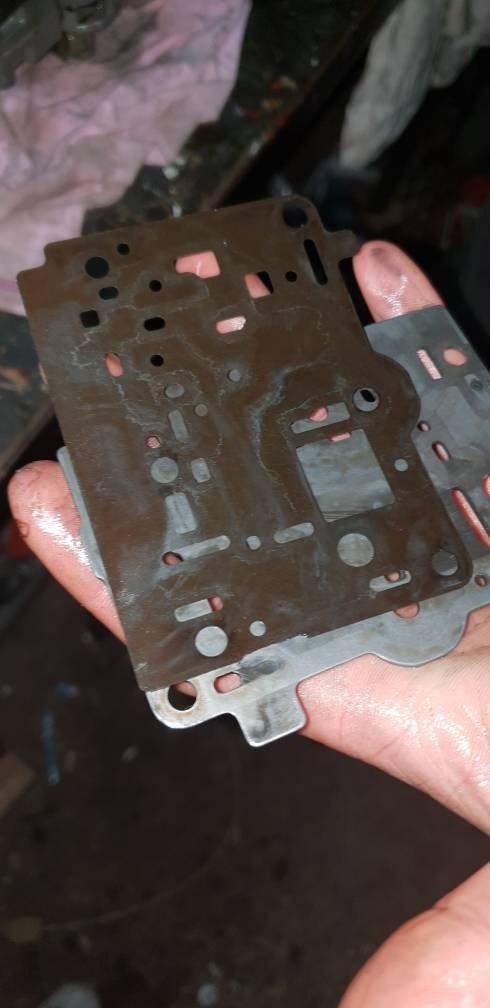

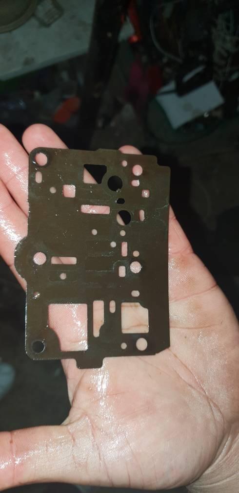

    Witajcie
    Mam pytanie czy gdzieś w Polsce kupię komplet czarnych uszczelek przekładek oraz elektrozawory do sterownika hydraulicznego ?
    W sklepie akpp mają, ale z Ukrainy bez rachunku, 4 dni czekania na wysłanie plus czas wysyłki. Przesyłam foto o co mi chodzi. Będę wdzięczny za pomoc, tydzień wydzwaniam i wypisuję po całej Polsce i nic. A moja 166stka stoi.

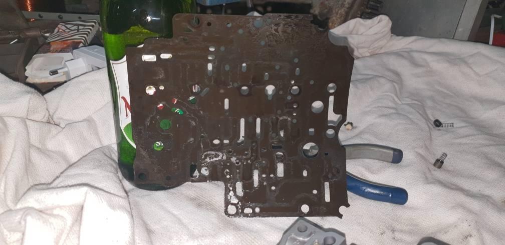

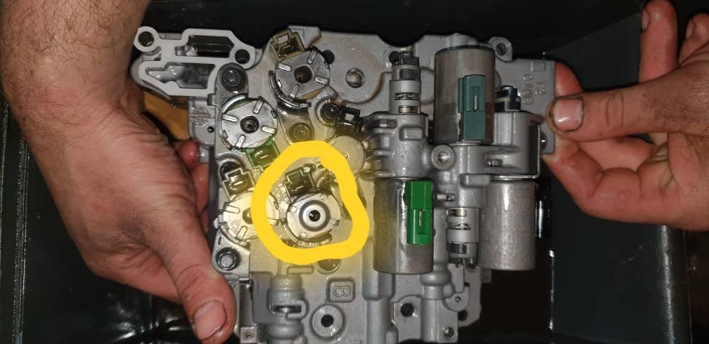

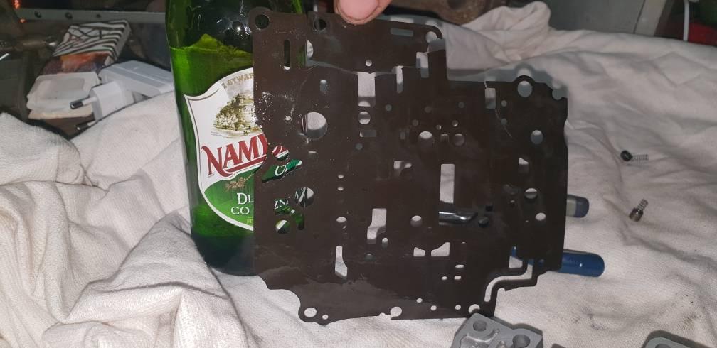

  8. #58
    02 2017
    Gniewkówiec
    Alfa Romeo 166 3.0 V6
    23
    Uszczelki kupione itd. Okazało się jeszcze, że czujnik prędkości skrzyni spalony. Kupiłem nowy zamontowałem i zero zmian . Tzn czasami z dwójki wyżej nie wejdzie, a czasami powyżej 3. FES pokazał tylko błąd czujnika, teraz po wymianie czujnika nie pokazuje błędu, ale różnicy żadnej.
    Ręce opadają, pokazuje błąd danego czujnika, zmienia się go i problem dalej. Kupiłem czujnik zamiennik (zamiennik czqrng oryginal zielonkawy) z jakiegoś ukraińskiego sklepu może on jest winny. Tak czy siak zamówiłem nòwkę oryginał, żeby mieć pewność.

  10. #60
    02 2017
    Gniewkówiec
    23
    Skrzynia byla super zero problemów. Pękło koło zamachowe i jak się dolało olej, bo trochę wyciekło przy oddzieleniu skrzyni. W oleju był syf. Cały sterownik wyczyszczony i wszystko z nim ok, jedynie uszczelki były spękane to dałem nowe . Oczywiście po wszystkim nowy olej, po całej operacji problem taki sam . Jedynie jaki błąd wyskoczył to tego czujnika, bo był spalony i spuchnięty.
    Zamontowałem nowy czujnik, błędów zero, a powyżej 2 nie chce wejść. Na początku przez chwilę z nowym czujnikiem na 3 weszło, ale potem odlączyło znowu napęd.
    Jest teraz tak, 1,2 i potem na 3 ale tylko obroty rosną.
    Ręce opadają kasa leci, problem dalej jest. Znając życie jakbym gdzieś dał do jakiegoś zakładu to powiedzą, że trzeba kompletny remont i 8000.
    Aż nie do wiary, że po rozłaczeniu skrzyni wylaniu starego oleju i wlaniu nowego taki cyrk.
