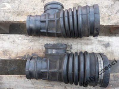

    Witam,
    Ze starości rura dolotowa przed samą turbiną ta gdzie jest gruszka od spodu rozpada się. Mechanik doradził mi zastąpienie jej zwykłym przewodem. Problem w tym że turbina ma inną średnicę zewnętrzną od rury z filtra powietrza. Co z tym zrobić ma ktoś jakiś patent na to? Jaka jest średnica zew. turbiny a jaka rury od filtra? Nie mam jak zmierzyć bez rozbierania a nie chcę teraz ruszać bo się całkiem rozpadnie.

    Chodzi ci o tę rurę ? : Kliknij obrazek, aby uzyskać większą wersję

    Tak dokładnie o tą.

    Tutaj masz nową.
    http://allegro.pl/alfa-romeo-166-2-4...343606336.html
    Cena powala,bo sam taką kupiłem i wiem.Napisz do mnie skąd jesteś,bo tamta stara miała inny problem i chyba taką mam.

    Jestem z Cieszyna. Cena jak za kawałek gumowego przewodu trochę wygórowana, kiedyś do volvo s60 szukałem takiego przewodu to cena w serwisie sięgała 600zł a używek nie było tylko że tam jeszcze był montowany czujnik i nie było wyjścia. W tym przypadku jest to tylko kawałek elastycznej rury i nie mam zamiaru tyle kasy dawać a używki też nie chcę.
    W firmie której pracuję dorabiamy części na zamówienia z różnych materiałów (np. stali nierdzewnej) i dorobienie nie będzie problemem tylko wymiary mi są potrzebne.

    Tą rurę ciężko zrobić.Musisz pamiętać o separatorze oleju (tej puszce pod gumą) a z kwasówki jak ją zrobisz?Jeżeli koś mądrzejszy od nas (czytaj projektant tego badziewia) tak wymyślił,widocznie był powód.Jeżeli zrobisz bez tej puszki na dole,to cały olej z odmy idzie w turbo. Takie moje przemyślenia.
    A znając przebiegi tych aut,to z pewnością trochę tego oleju tam się zbiera.Ja mam korek spustowy wkręcony i co jakieś 2 zmiany oleju spuszczam ten olej i może nie dużo,ale zawsze coś zleci.
