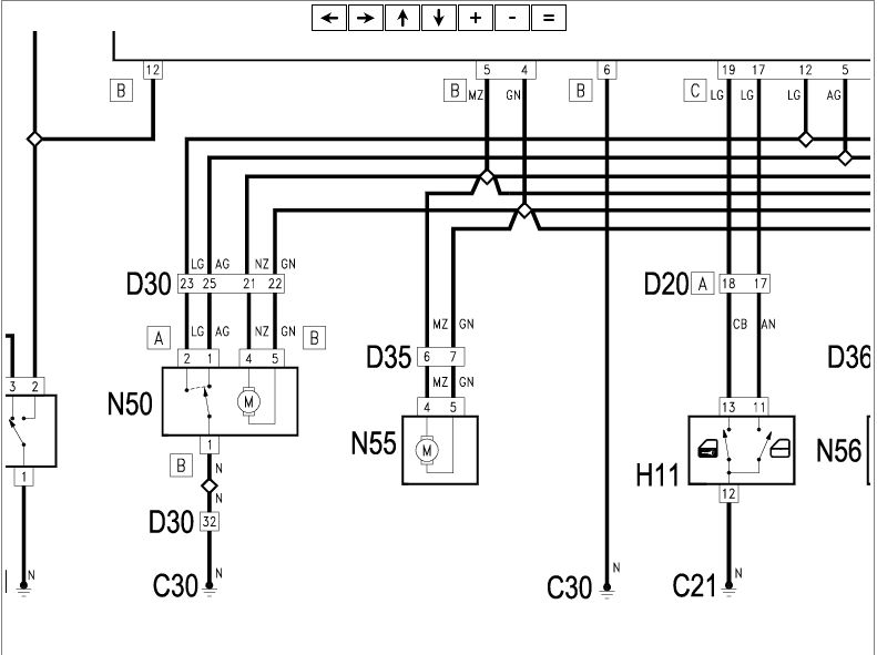

    Cześć,
    mam problem z zamykaniem auta. Nie zamyka ani kluczkiem, ani pilotem , ani też guzikiem na desce. Słychać aby że siłowniki coś próbują działać, kierunkowskazy swiecą 1x długo 2 x krótko jak próbuję zamknąć pilotem. Zamykam auto w ten sposob: wciskam guzik pasażera (silownik próbuje 3x otworzyć po czym reyzgnuje i jest zamknięte), potem zamykam tylne i na koniec drzwi kierowcy kluczem. Niekiedy zdarzy się , że jednak sie odnajduje i zamyka auto pilotem. Otwieranie działa bez zarzutu.
    Na podstawie eLearn chciałem zmierzyć czy mikrostyki w prawych i lewych drzwiach są ok, ale albo obydwa są zepsute, albo mam zły schemat, albo nie umiem
    Mierzę w kostce w slupku i miedzy pinami 23,25 i 32 (D30) mam zawsze przerwę w obwodzie - zamek zamkniety/otwarty, rygiel wduszony i też nie, w obydwóch drzwiach to samo. Nie zgadza mi się też kolor kabla 23 bo jest biały a nie granatowo/żółty jak na schemacie.
Nazwa:	ZV Alfa 166.jpg
Rozmiar:	48.7 KB
    Jakis pomysł na diagnozę bez rozbierania drzwi ?
    Pozdrawiam
    Dawid
    Użytkownik Fachowiec Avatar slavol
    06 2008
    Chodzież
    Ford
    2,191
    Wygląda jak by któryś siłownik miał "ciężko" i sterownik rezygnuje. Przy otwieraniu jest lżej więc działa. Stawiam na siłownik.
    Jak znaleźć? Trudno, być może trzeba będzie po kolei zdejmować boczki i odłączać siłowniki czekając aż trafi się ten powodujący problem. Lub miernikiem sprawdzać pobór prądu każdego, ten "odstający" w górę będzie problematyczny.
