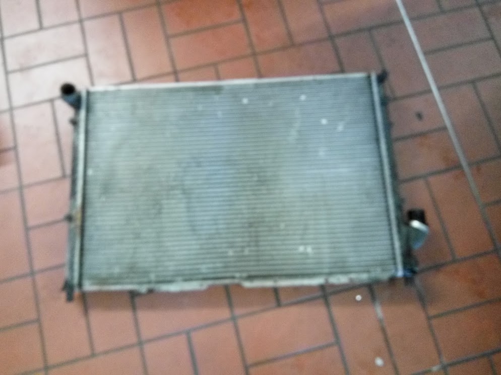

    Wczoraj wymieniłem chłodnice. Przed wymiana trzeba sprawdzić jaka posiadamy chłodnicę ponieważ występują dwa rodzaje. Pierwszy posiada wlot po prawej stronie, wylot po lewej natomiast drugi typ posiada wlot i wylot po prawej stronie.
    Wymiana sama w sobie faktycznie łatwa i niema potrzeby ściągania zderzaka.
    - zdemontować puszkę filtra powietrza ( nie wiem czy to potrzebne ale dzięki temu miałem więcej miejsca na manewry),
    - zdemontować wszystkie plastiki, osłony na pasie górnym.
    - odkręcić mocowanie zamka maski (nasadka 10),
    - odkręcić i zdemontować pas górny (cztery śruby 13), odłożyć gumę unieruchamiającą/dociskającą chłodnicę,
    - odkręcić wiatrak 4 śruby (klucz 7)
    - odkręcić chłodnicę klimatyzacji i oleju,
    - zdemontować obejmy węży i ściągnąć węże.
    - wyciągnąć starą chłodnicą
    - zamontować wszystko w odwrotnej kolejności do demontażu

    CF3, 2003r wloty po przekątnej. Wylot idzie gumowym kolanem 180' do metalowej rury która ma długość powiedzmy 1m i dalej znowu gumą.
    Stara chłodnica rozszczelniła się na stronie wlotu w połowie wysokości.

    Miała być używka z mojej poprzednie cf3 i taka zamontowałem. Po odpaleniu, nagrzaniu się niestety też było widać delikatną parę spod żeberek. Możliwe że ten lekki dzwonek plus demontaż coś tam naruszył. Więc pożyczyłem auto i jazda do IC a tam jedyne ostatnie co mieli na stanie to ta co pisała Salatin - Thermotec. Na Valeo za 900 pare bym musiał czekać do wtorku-środy. Z racji tego że robiłem to na hali serwisu Mercedesa nie mogłem czekać bo musiałem opuścić miejsce pracy.
    Wziąłem tego Termoteca bo była to jedyna opcja więc zaryzykowałem w pełnej świadomości.
    Wczoraj jeździłem i dziś nawet pokatowałem na S8 z lekkim korkiem na Poświętne i temp była ok. Zobaczymy jak przyjdą mega ciepłe dni to w tedy się wypowiem nt tej chłodnicy. Jak tylko wyjdzie ponad wskaźnikowe 90' to zmieniam od razu.
