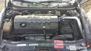

    Kolego bladzisz okropnie. Zobacz jak pod maska wyglada 136 a jak 140. Trzeba być ślepym zeby roznicy nie zobaczyc. Inne egr,kolektor wydechowy, rury wodne nad kolektorem wydechowym,pokrywa zaworow,kolektor ssacy,odma nie wspomne juz o innych pokrywach. Masa różnic. A ty mowisz ze tak samo wyglądają.
    140 to cf3 a nie cf2
    136
Nazwa:	images.jpg
Rozmiar:	10.8 KB
Nazwa:	images (1).jpg
Rozmiar:	9.7 KB
    140
Nazwa:	images (3).jpg
Rozmiar:	10.5 KB
Nazwa:	images (2).jpg
Rozmiar:	10.9 KB
