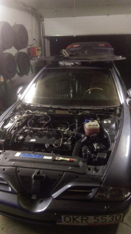

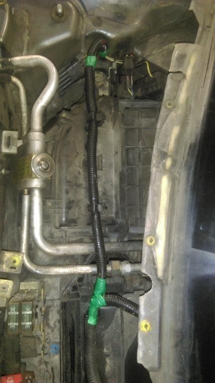

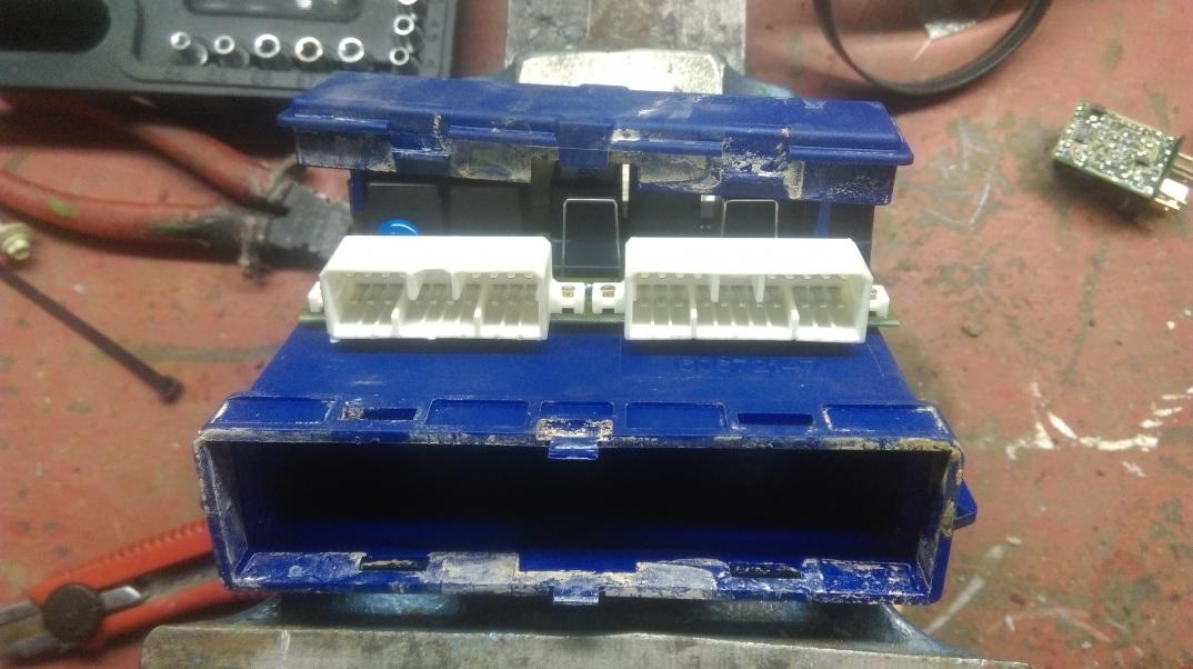

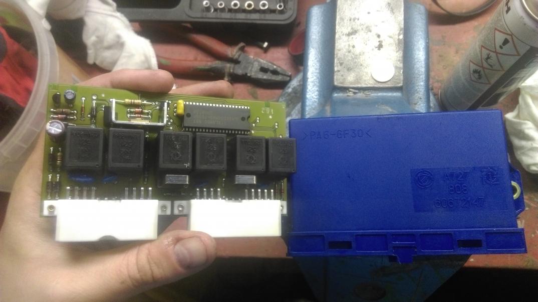

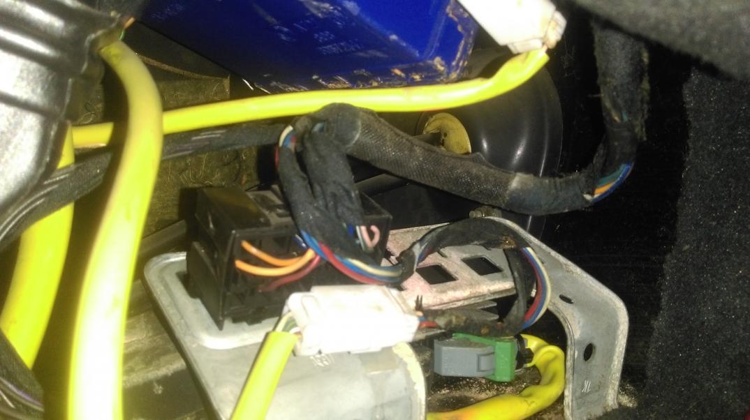

    Usterka naprawiona. Alfa poczekala tydzień na naprawę w garazu...
    Poczas rozbierania na module z szyb przednich był stary, juz kruchy nalot z płynu chłodniczego. Modul został wyciągniety z samochodu, jak i z obudowy plastikowej. W środku był suchy. Wyczyscilem go środkiem do mycia elektroniki, obudowe ochronną również doprowadziłem do porządku. Przy okazji przestrzeń za ICS również, elegancko... czysto, ładnie
    Znajomy który posiada Kappe, zasugerował zerknięcie w podszybie. Podejrzewał, że jest zasyfione i przez nie leje się woda. Zasadniczo coś w tym mogło być, w okresie kiedy mi się to stało (swięta wielkanocne) deszczu nie brakowało, lało jak dzik.
    I to było to. Z podszybia wyciągałem pełnymi garściami syf i igły z drzew. Podszybie wyczyszczone, wymyte... czysto, ładnie
    Przy okazji sprawdzilismy przekażnik od awaryjnych i kierunkowskazów, bo nie zawsze działały. Zimny lut - naprawione. Luźne kable z elektryki wsadzone w peszle.
    Na początku było tak... syf i lipa, i... strach ze nagrzewnica

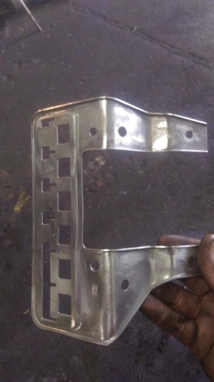

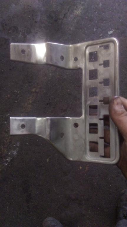

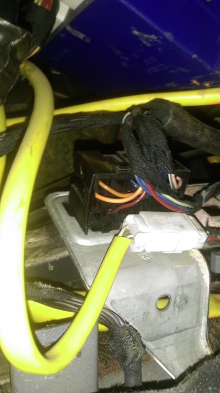

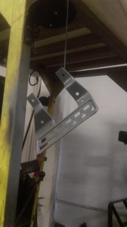

    Potem, wiadomo, robimy porządki...

    Plastiki poskręcane, pomyte, zakonserwowane, uszczelka z podszybia podklejona (rozkleila sie na bokach). Test na myjni był, jest tak jak powinno być.
