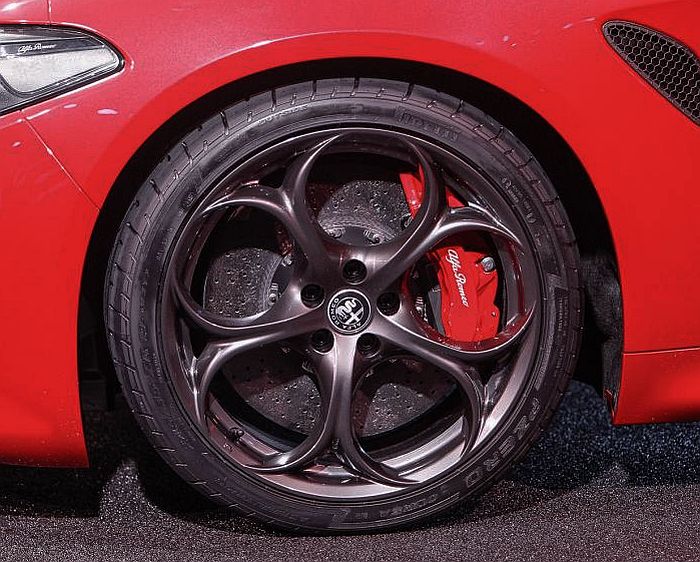

    Domyślnie Felgi od Giulia QV 19" do 166tki?
    Czesc
    Tak ostatnio sobie ogladajac nowa giulie qv strasznie spodobaly mi sie te piekne 19 calowe felgi. Dowiedzialem sie ze maja takie oto wymiary:
    8J x 19
    ET33
    5X110
    Moja obecnie166 ma:
    8j x 18
    ET28
    5x108
    Opcja nr.1. Tak czysto teoretycznie daloby sie je zamontowac uzywajac sorka nie wiem jak sie to nazywa po polsku sa to takie sruby ktore maja ruchoma "glowe" ?
    Opcja nr.2. Dystanse z przejsciem z 5x110 na 5x108. Minus jest taki ze dodaly by minimum 20mm na kazda strone. Wydaje mi sie ze wtedy na 100% trzeba by bylo boki orac...
    Ma ktokolwiek 19 cali i moze powiedziec jak sie 166tka na tak duzych felgach jezdzi? Przekroj opony musialby byc chyba 35´ ? Kliknij obrazek, aby uzyskać większą wersję

    Tak dało by rade
    Szkoda że cena wysoka za te felgi

    Śruby pływające i wszystko. Tyle tylko że felgi kosztują tyle co nie jedna 166

    Ja mam "19 i dają radę. Zawias musisz mieć w idealnym stanie bo słychać dużo więcej i nie da się ukryć żadnych luzów jak w przypadku opon o większym profilu. Poza tym jak napompujesz do granicznej wartości jaką można to na pewno będzie twardo. Wszystko zależy od tego po jakich drogach jeździsz i jak szybko. Jak jest dużo dziur i szybko jeździsz to odpuść.

    Cena felg które CIE interesują to w granicach 10500 brutto za komplet tylko to jest cena przednich z Giuli QV. Przód ma 8,5 cała szerokości natomiast tył ma 10 cali szerokości, biorąc po uwagę że chcesz je do 166 musiał bym zamawiać 4 przednie. Od ceny katalogowej mogę dać Ci 10% oczywiście są to felgi oryginalne w przypadku dalszego zainteresowania proszę o PW.
