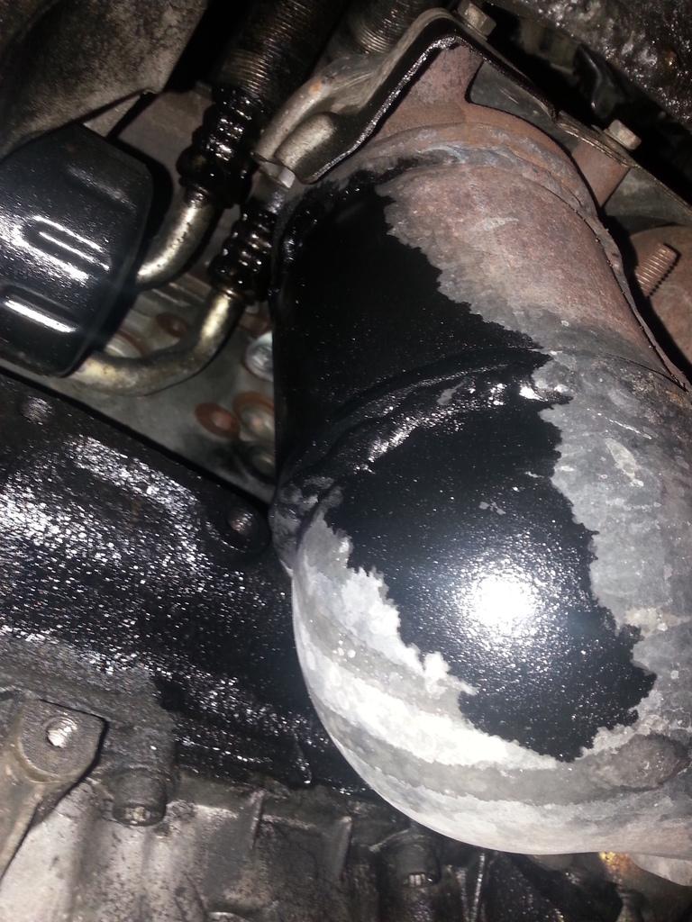

    witam ar 166 fl 175km padł mi przewód od chłodnicy oleju ktoś wie gdzie taki moge dostać

    Klasyka gatunku. Wszystkie prędzej czy później padają. Nie musisz ich kupować ani zakuwać. Normalny przewód i opaski wystarczają w zupełności. Do chłodnicy i na powrocie nie ma dużych ciśnień.

    Please take a photo of the detail please, I would like to check in my, thank you.
    But I did repair the high pressure hose under the engine, that close to the oil filter.

    O, mam u siebie podobnie, ale tylko z jednego przewodu. I mowisz Marek, ze jakie przeowdy i opaski tam dac? Pamietasz moze? Bo foto Twonego rozwiazania to pewnie marzenie scietej glowy?

    Nie pamiętam. A robiłem to w poprzedniej. W tej jeszcze zipią oryginały

    Ale Marek chyba robił to na wężach od wspomagania, a tutaj widać węże od oleju. Ja u siebie za zakucie obu na nowo płaciłem 120pln z oringami, więc wydaje mi się, że nie ma tragedii i nie ma co kombinować, że nie wspomnę o ryzyku rozpięcia podczas jazdy i utracie oliwy

    Tak, wspomaganie. Myślałem że jak mnie pyta to chodzi o wspomaganie
