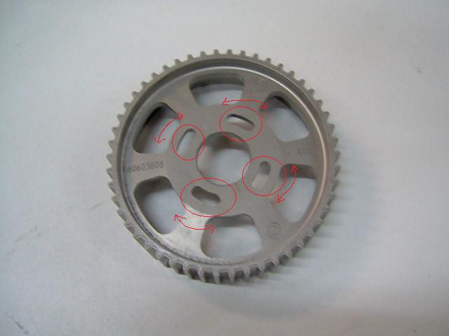

    Postanowiłem wymienić rozrząd (oczywiście dysponuje blokadami, dynamometrem itd....) Moje pytanie pojawia się w momencie przykręcania koła zębatego na wałku ssącym do wariatora (był już podobny post - ale nie jestem pewien metody "wypośrodkowania") W jakiej pozycji ustawić koło zębate, aby założyć pasek -ma spory skok na wariatorze "na tych fasolkowatych uskokach" - zaznaczyłem na zdjeciu by przekazac istote mojego dylematu .
    Z góry dziękuje za pomoc.

    Koło ma byc maksymalnie przekrecone w prawą strone-tj zgodnie z wskazówkami zegara -ma sie opierac o srubki ,naciagasz napinacz,dokrecasz śrubki i gitara.
    Kolego, co Ty za pierdoły wypisujesz ???
    A jeśli się nie oprze, a wg. blokad będzie dobrze, to niby jak ma to poskładać. Właśnie po to są te fasolki, żeby wypośrodkować i dokładnie ustawić wałki rozrządu względem wału, czyli GMP. Do tego wypada jeszcze poluzować koło wałka wydechowego, ponieważ ono również nie jest na sztywno na klinie.
    Pozdrawiam.

    jakby się miało opierać to by były otwory bez regulacji...

    Ja tą sugestię zrozumiałem inaczej - mianowicie wyjść z pozycji właśnie takiej jak opisał Kaiowas (maksymalnie do prawej)- następnie napinając pasek napinaczem ustawić koło w pozycji wypośrodkowanej.

    Mój dylemat polega na tymz ze mam obawy co do skoku na tym kole - jest on na tyle duży, że w praktyce może byc równy przeskokowi na pasku o jeden ząbek. Koła wałka wydechowego chciałem nie ruszać - czy taki tok rozumowania jest słuszny ?
    Nie do końca.
    Po to konstruktor zaprojektował te luzy, żeby można było jak najdokładniej ustawić rozrząd.
    Zakładasz blokady, ustawiasz wstępnie wszystko, napinasz pasek, dzięki fasolkom koło się przesuwa, a wałek nie, sprawdzasz, czy wszystko się zgadza i dopiero potem dokręcasz wszystkie koła. Niby jak ma to przeskoczyć, skoro wszystko masz zablokowane ???

    W takim razie nie będę ufał "poprzedniemu ustawieniu rozrządu" (stąd brak chęci ruszania koła wałka wydechowego) i zakupię (lub pożyczę) czujnik zegarowy do ustawienia GMP (chciałem ustawić na znaki na kole pasowym i kontrolować przez gniazdo świecy na 1 cylindrze).

    A może ten mechanik robił sobie jakieś jaja? U mnie w 1,6 nie ma żadnego okienka wziernikowego i kulki. Znak do wstępnego ustawienia GMP jest - i owszem- ale na dole silnika obok koła pasowego napędu paska wieloklinowego.
    Przed rozebraniem rozrządu dobrze jest wstępnie ustawić sobie wał korbowy na ten znak, potem zdejmujemy koło, pasek, odkręcamy pokrywę rozrządu i pokrywę zaworów - i już jesteśmy prawie gotowi do zasadniczej pracy. Potem już tylko wykręcamy świecę 1 cylindra, wkręcamy czujnik zegarowy, ustawiamy tłok w GMP, zdejmujemy pasek rozrządu lub paski (w przypadku gdy mamy do czynienia z silnikiem z wałkami balansującymi) i zakładamy blokady. A potem to już ustawiamy rozrząd zgodnie z zasadami, które były wielokrotnie opisywane na forum, ale tylko i wyłącznie na tzw. pływających kołach.
