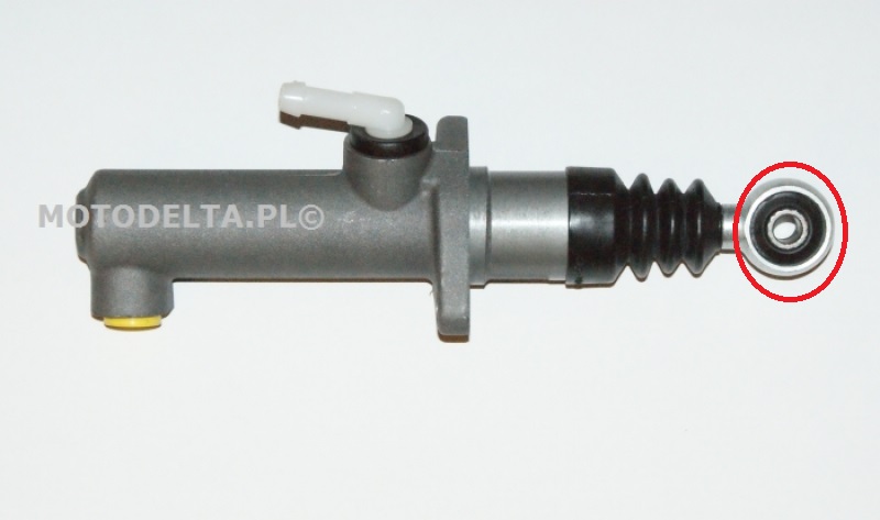

    Odkręć tą czarną matę co jest nad nogami przy pedałach. Zanurkuj tam głową i zobacz:
    - jak wygląda sprężyna pod pedałem sprzęgła
    -czy nie ma luzu na pompce sprzęgła, tam lubi się tulejka wywalić i pedał nie odbija do końca. Na zdj masz zaznaczone to miejsce
