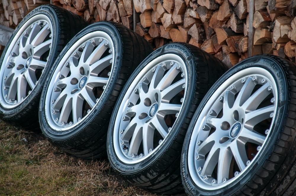

    Moim skromnym zdaniem te felgi do 166 pasują jak pięść do oka. A nie jestem z wyznawców "tylko seria", sam mam nieoryginalne na lato . Dystans przy nich będzie konieczny, kwestia jaki. Ja mam takie ET52 i potrzebowałem 20mm dystansu:

    jeżeli masz brembo to te felgi które pokazałeś mają et42 i 8cali ale jest rant wiec ramiona idą bardziej do środka . Ja kupiłem felgi 18" 8j et41 z rantem i przy brembo bez dystansów 15mm się nie obeszło i te 15mm tak w zasadzie są na styk .Znajdź sobie kalkulator odsadzenia i oblicz, bo żeby się nie okazało, że kupisz felgi i kłopot bo będzie potrzebny dystans 30mm lub więcej.
    Felgi już kupione.Nie wziąłem pod uwagę że ramiona maja taki kształt, bo wczoraj sprawdzałem fora zagraniczne i ludzie mieli 8 cali i przy ET 40 i im wchodziły na Brembo.No nic, jak przyjdą bedę musiał przymierzyć i być może kombinować z dystansami.

    To ja na tych felgach wyżej mam ET32 z dystansami a mija się naprawdę minimalnie. Jakbym miał 15mm dystansu to już by nie pasowało.

    Cytat Napisał Krzemol Zobacz post
    Czyli masz ET 32 czy 52 jak w poście wyżej-tam się pomyliłeś?
    Czy po prostu podałeś obecne ET uwzględniając stare plus poprawka na dystans?Zawias masz serię?
    Nie obciera czasem o nadkole przy skręcie, lub na dołkach?Boje się trochę,że jak walnę dystans żeby zaciski weszły to znowu o nadkole mogę zachaczać
