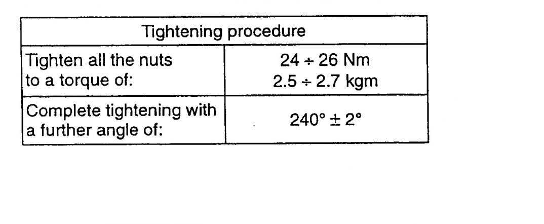

    Ktoś może orientuje się jakim momentem i kątem dokręcić mam śruby głowic? lub gdzie mam szukać tzn w jakim programie są te wszystkie dane.

  7. #17
    Użytkownik Świeżak Avatar Piszczyk
    04 2012
    Opole Lubelskie
    AR166 2,5 / DELTA I 1,6 GTie / Thesis 3,0 V6 / HILUX 3,0 / Thema 2,8 PRV
    132
Nazwa:	siła.jpg
Rozmiar:	44.2 KB
    o takie w instrukcji było
