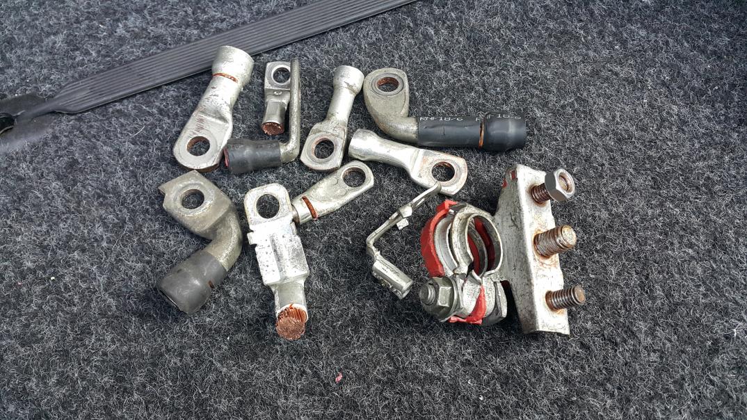

Czubi1981 w takim razie jak na starym dawało 13.8v na wszystkich odbiornikach to chyba dobry wynik. U Ciebie raczej dopatrywałbym się winy alternatora w takim przypadku. Te zakuwki w puszce na ściance grodziowej są u Ciebie zimne przy dużym poborze prądu czy ciepłe jak u mnie? Ja u siebie testowałem już trzy różne regulatory w dwoch alternatorach i ciągle mam słabe ładowanie. Wiec u mnie wydaje się jakiś cięższy temat... Ciągle też zastanawiam sie właśnie nad tym kablem alternator-rozrusznik. Tylko pytanie jak się do niego dostać i go wymontować.
Wie ktoś z was Panowie czy jest szansa żeby wyjąć ten przewód bez ściągania kolektora wydechowego od góry?
