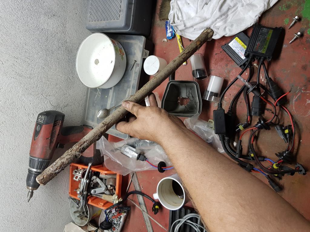

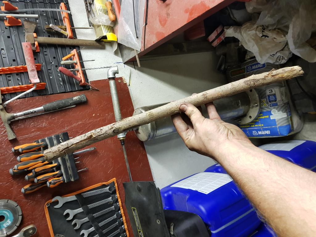

    Nie mam sie co dziwic, ze szyba nie dzialala, a potem opadala, skoro za podnośnik szyby robił kijek...
Nazwa:	20170804_001628.jpg
Rozmiar:	146.8 KB
    Wóz kupiony od miłośnika marki... szyba dzialala, ale niby przestala, i nie wiadomo dlaczego... oby go niedźwiedź wyruchał...

    haha o ja jebie...Ten milosnik marki nie mial na imie marian czasem? był tu kiedys taki patenciarz co takie kołki i inne druty wstawiał do swojej i w koncu sluch po nim ucichł
    co do kołka to juz kiedys ktoś był na forum z podobnym patentem. Nie pamietam dokladnei nicka ale tez w tylnych drzwiach trzonek od toporka mial wsadzony...
    Jak masz adres do tego " miłośnika" to weź mu to zapakuj w kartonik i odeslij. ja bym tak zrobił. i dorzuc do zestawu pudełko durexów. Pewnie przekaz zrozumie
    Ostatnio edytowane przez Masa625 ; 04-08-2017 o 08:32

    Ja bym to opatentował....Ja pitole,ludzie to mają kreatywne myślenie....Cały zestaw na alle to 70-100 zł.a tu takie patenty.
    12 2012
    Alfa Romeo 166 2.0 TB byla Alfa romeo 166 FL 2.4 JTD jest
    816
    Ale wiesz jak to jest Rozbierasz boczek i nagle "o fuck" zerwana linka I taki Janusz pakuje kijek i zapomina o temacie A jak wiadomo prowizorki trzymają się najdłużej.
