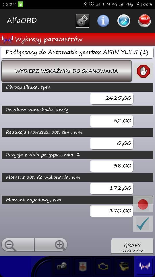

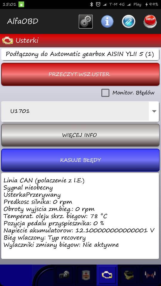

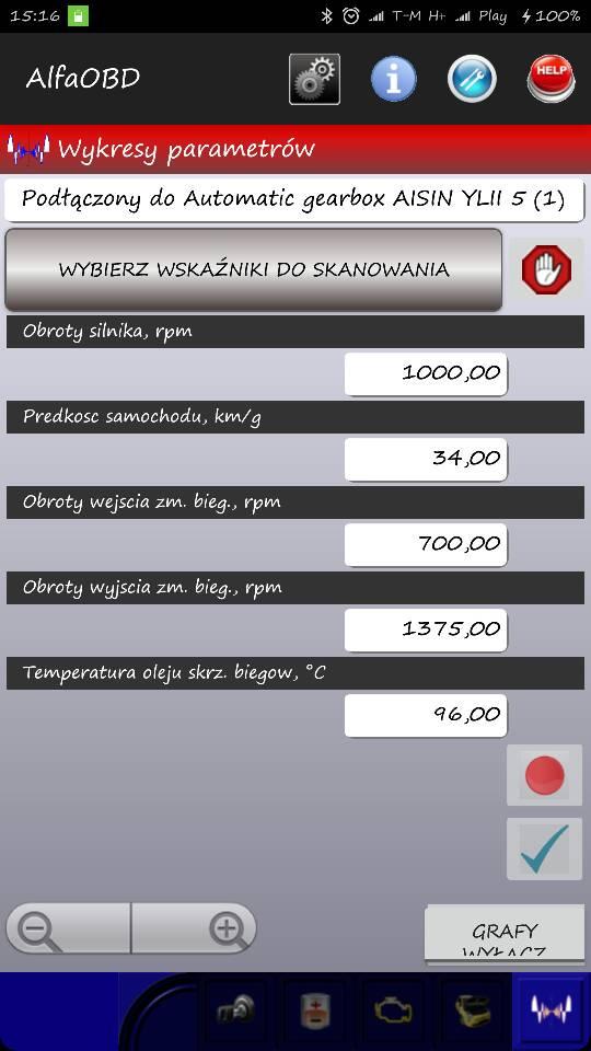

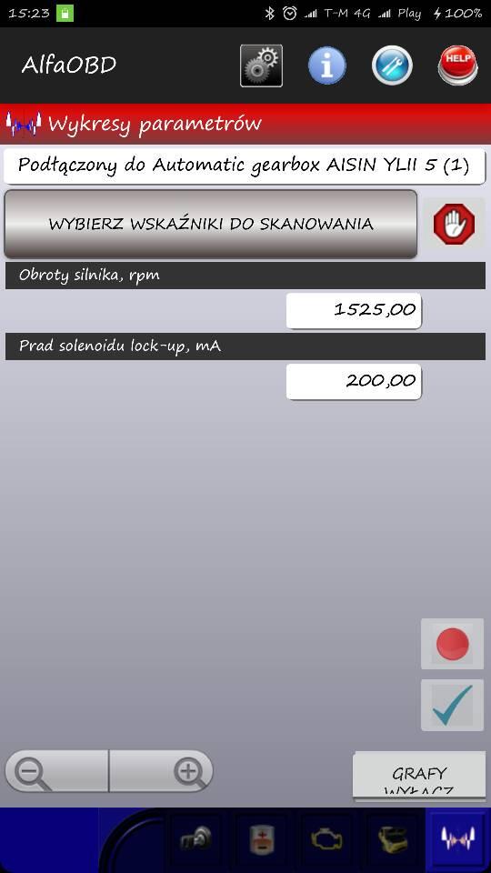

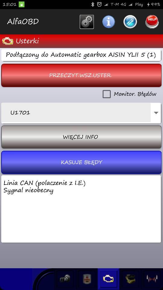

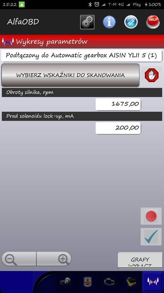

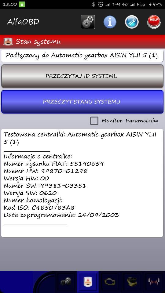

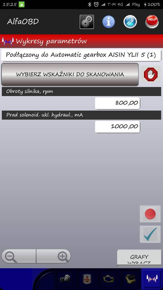

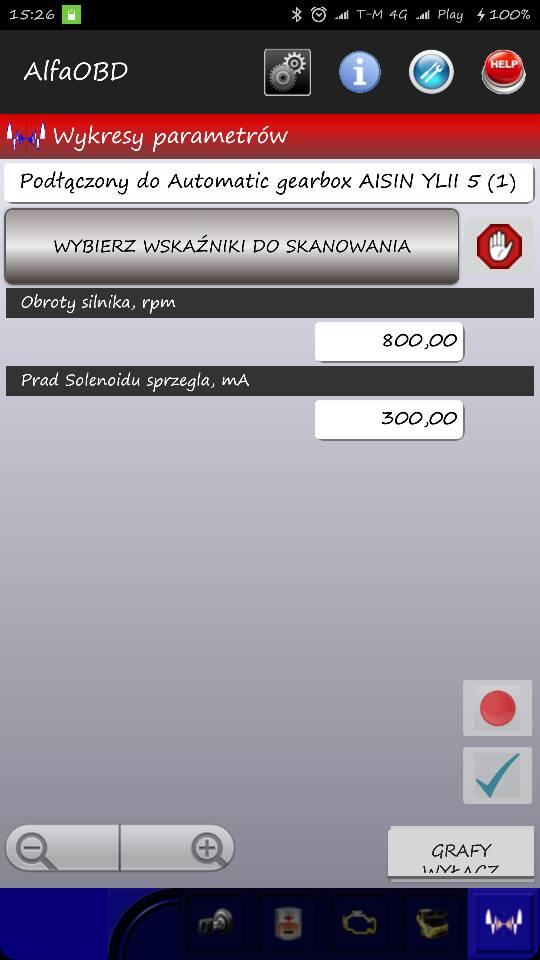

    Witajcie właśnie się podlaczylem i zczytalem trochę danych plus dodatkowo miałem 1 błąd czy jest ktoś w stanie mi to rozszyfrować jak to się ma sprawa z moja skrzynia.
    Wysłane z mojego Redmi Note 4 przy użyciu Tapatalka
    05 2012
    WROCŁAW
    Alfa Romeo
    393

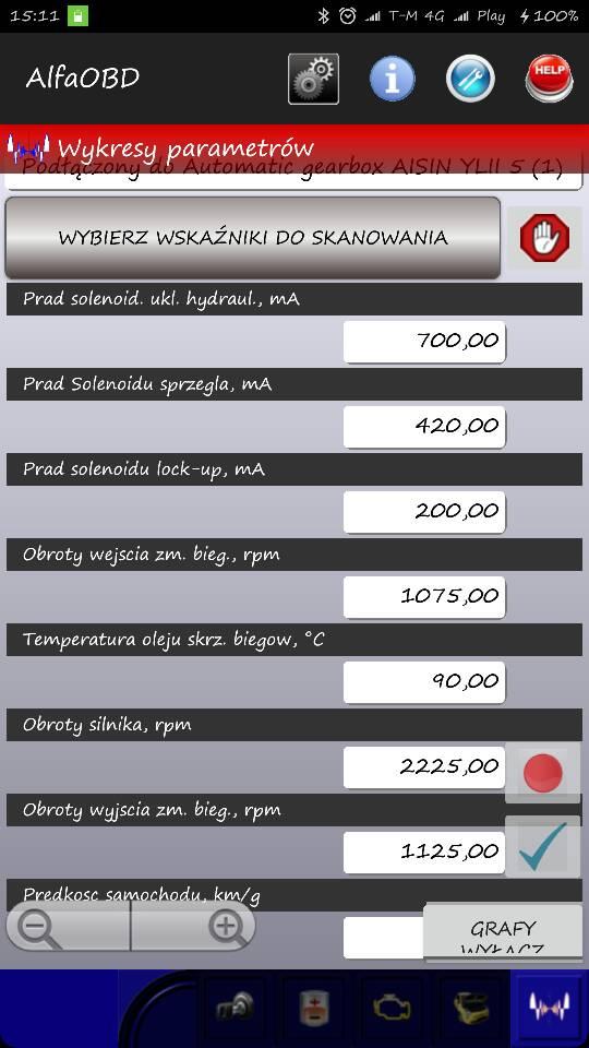

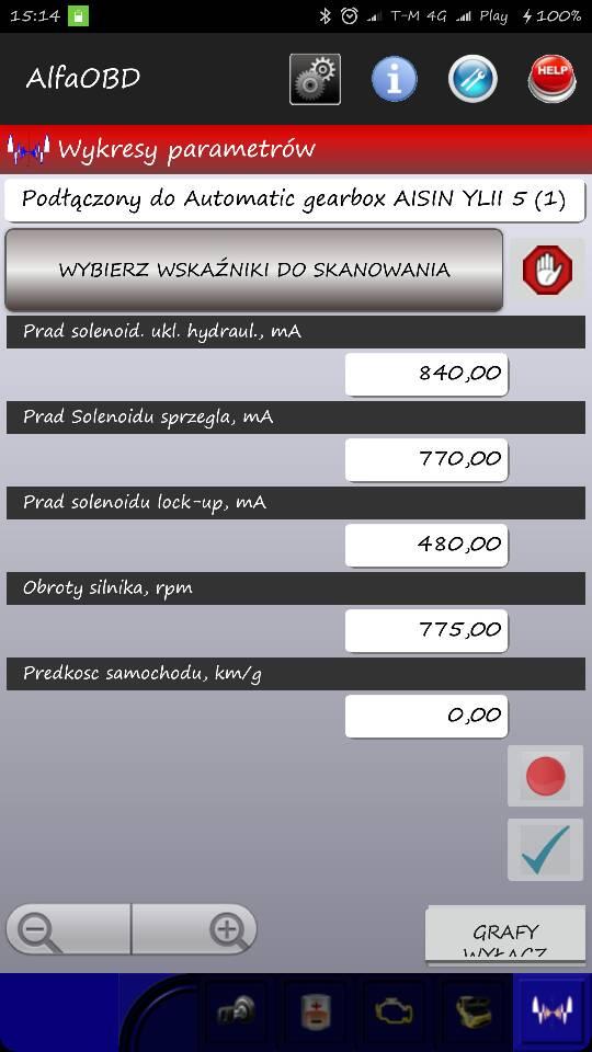

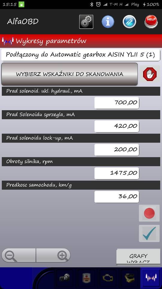

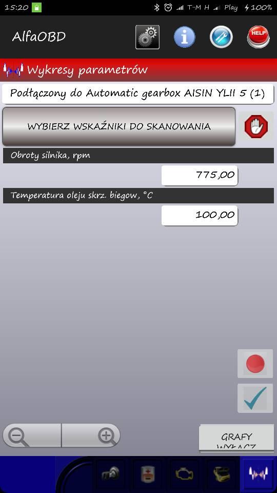

    Kolejne screeny
    05 2012
    WROCŁAW
    Alfa Romeo
    393
    Jeżeli coś konkretnego trzeba będzie to moge wykonać
    Edytowano :
    Błąd był tylko na komputerze tzn w alfaobd na desce rozdzielczej nie było. Sterownik mam po regeneracji i sam robiłem ta "kalibracje" opisana na forum typu z D na P zatrzymaj się rusz i tak 10 razy (nie pamiętam dokładnie już jak) olej wymieniany na zalecany revanol 10tys temu
