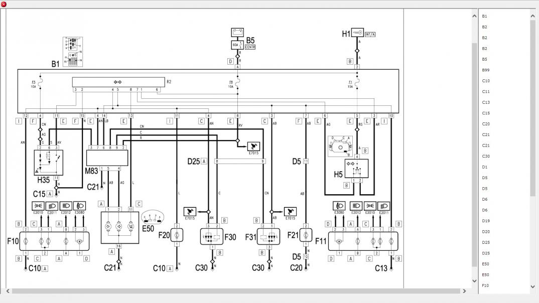

    H35 - przycisk awaryjnych
    M83 - moduł pod ICS
