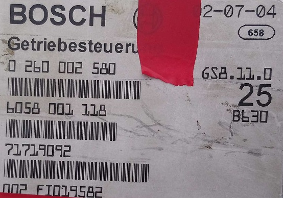

Kupiłem sterownik bez znaków "Bb30" pod dużym znakiem "25" i niestety po podpięciu go na wyłączonym zapłonie zaczął się wydobywać dźwięk, a po włączeniu zapłonu licznik nie pokazywał przełożeń.
Oto numery sterownika:
Made in Hungary.
Wnętrze sterownika nie wygląda na uszkodzone.
