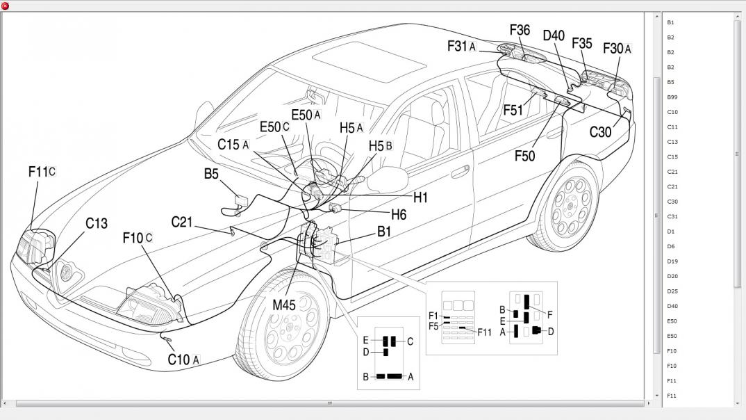

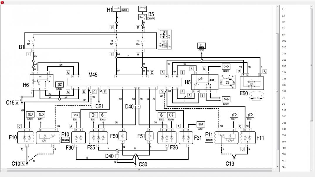

    Troszkę tego i owego:
Nazwa:	m45.jpg
Rozmiar:	57.8 KB
ID:	240338Kliknij obrazek, aby uzyskać większą wersję
Nazwa:	postojówki lokalizacja.jpg
Rozmiar:	94.5 KB
ID:	240339Kliknij obrazek, aby uzyskać większą wersję
Nazwa:	postojówki.jpg
Rozmiar:	88.0 KB

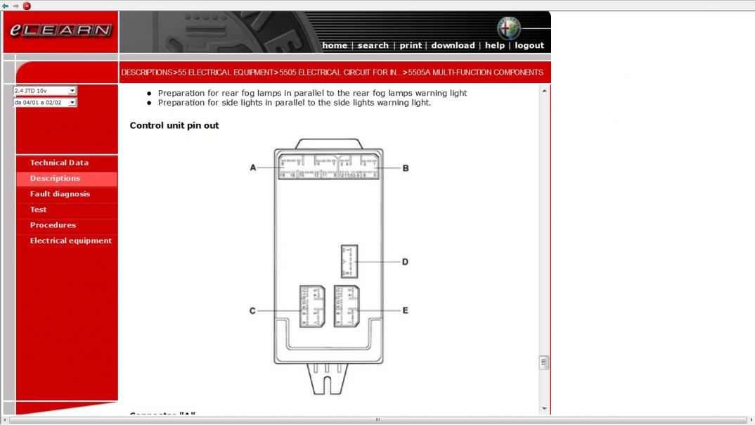

    Poniżej cały czas piszę o module M45, czyli zielonej skrzynce pod kierownicą.
    Zewrzyj piny 4 i 5 na wtyczce A i zobacz co się dzieje.
    Jeśli chodzi o grzanie szyby, to załącz i zobacz czy masz masę na pinie C10. Jesli nie to podaj i zobacz czy ruszy.
    Co do świateł, to takie małe pytanko, czy aby na pewno masz włożone prawidłowe żarówki ?
    Connector "A"
    1, Not connected
    2, Input for fog lights
    3, Not connected
    4, Output to earth for side lights, number plate lights, fog lights switch
    5, Side lights and number plate lights input
    6, Warning light output, to the control panel, lights failure summary
    7, Not connected
    8, Not connected
    9, Parking lights input
    10, Rear fog lamps input
    11, Heated rear windscreen input
    12, Handbrake button input
    13, Parking lights output
    14, Not connected
    15, Not connected
    16, Not connected
    17, Not connected
    18, Not connected
    Connector "B"
    1, Brake pedal contact positive input
    2, Warning light output, to the control panel, heated rear windscreen
    3, Warning light output, to the control panel, rear fog lamp
    4, Right parking light output
    5, Left parking brake light input
    6, Dipped beam flash control output
    7, Fog lamp warning light output to control panel
    8, Engine rpm input
    9, Side light warning light output to control panel
    10, Not connected
    11, Timed handbrake warning light output to control panel
    12, Parking brake output to steering column switch unit
    Connector "C"
    1, +12C input from battery
    2, Brake lights fuse input
    3, Tow hook preparation rear fog lamp output
    4, Tow hook preparation side lights output
    5, Tow hook preparation brake lights output
    6, +12V input from battery
    7, Earth input
    8, Earth input for diagnostic equipment
    9, Input for ignition in ON position (+15)
    10, Output for heated rear windscreen relay feed
    11, Line K for diagnostic equipment
    12, Not connected
    Connector "D"
    1, Output for fog lights relay feed
    2, Not connected
    3, Not connected
    4, Right front side light output
    5, Dipped headlamps relay feed output
    6, Left front side light output
    Connector "E"
    1, Left number plate light output
    2, Right rear side light output
    3, Additional right rear side light output
    4, Right rear fog lamp output
    5, Right brake light output
    6, Right number plate light output
    7, Left brake light output
    8, Third brake light output
    9, Not connected
    10, Left rear fog lamp output
    11, Additional left rear side light output
    12, Left rear side light output

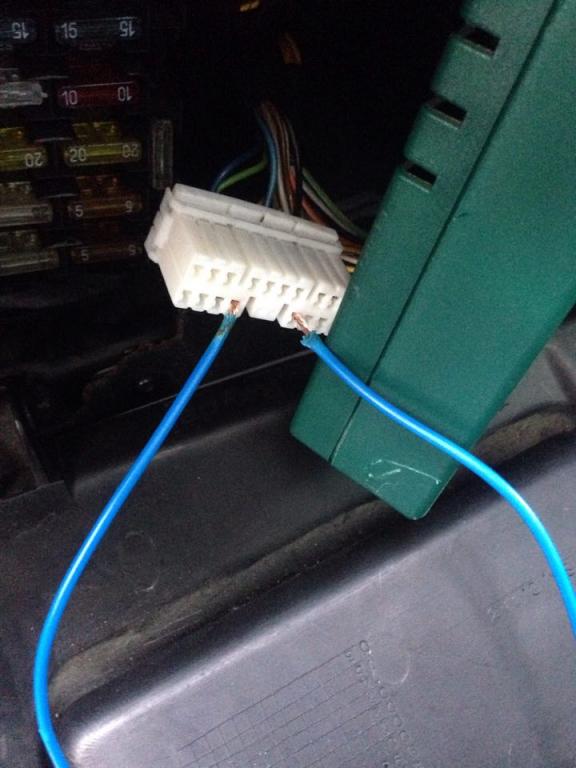

    Dzięki ci wielkie za te wszystkie informacje, napewno bedą przydatnę w rozpoznaniu usterki.
Nazwa:	alfa4i5pin.jpg
Rozmiar:	51.0 KB
    spiąłem piny 4 i 5 na A i nic sie nie zmieniło. To chyba oznacza ze przekaźnik jest ok i przerwany obwód jest gdzie indziej.

    Taka mała uwaga do tego mostka ze zdjęcia. On nic Ci nie da, bo miałeś go zrobić z drugiej strony tej wtyczki, a sama wtyczka ma być wpięta do modułu.
    Takie napięcie będzie, bo moduł cały czas testuje ciągłość obwodów, czyli sprawność żarówek

    Podczepiłem z drugiej strony nic sie nie zmieniło...
