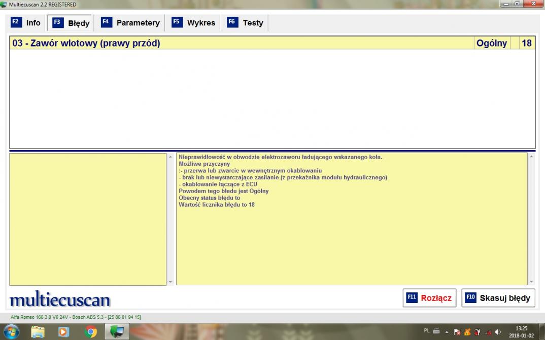

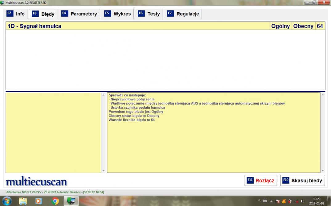

    podlaczylem pod kompa i przednie prawe kolo ma problem.
    zalanczam zdjecia, wogle tylko mam te bledy a przyczyny nie wiem gdzie szukac
    czasami sie kontrolki swieca a czasami nie. szczególnie z rana przez pierwsze kilk set metrow nie a nastepnie zapala.

    Oprócz programu-potrzebny jest kabel kkl i tym mesem się połączysz z abs i zobacz,jaki błąd wywala.Bo ciężko bez tego,będzie zlokalizować usterkę.

    Da radę,tylko jaki błąd pokazuje? Może utrąciłeś jakiś czujnik abs przy wymianie? Uszkodziłeś kabel? Co pokazuje za błędy?Napisz do [MENTION=5374]danus77[/MENTION].On jest biegły i bardzo kumaty,jeżeli chodzi o schematy a w szczególności 166.Taki nasz arcymistrz w sprawach elektro

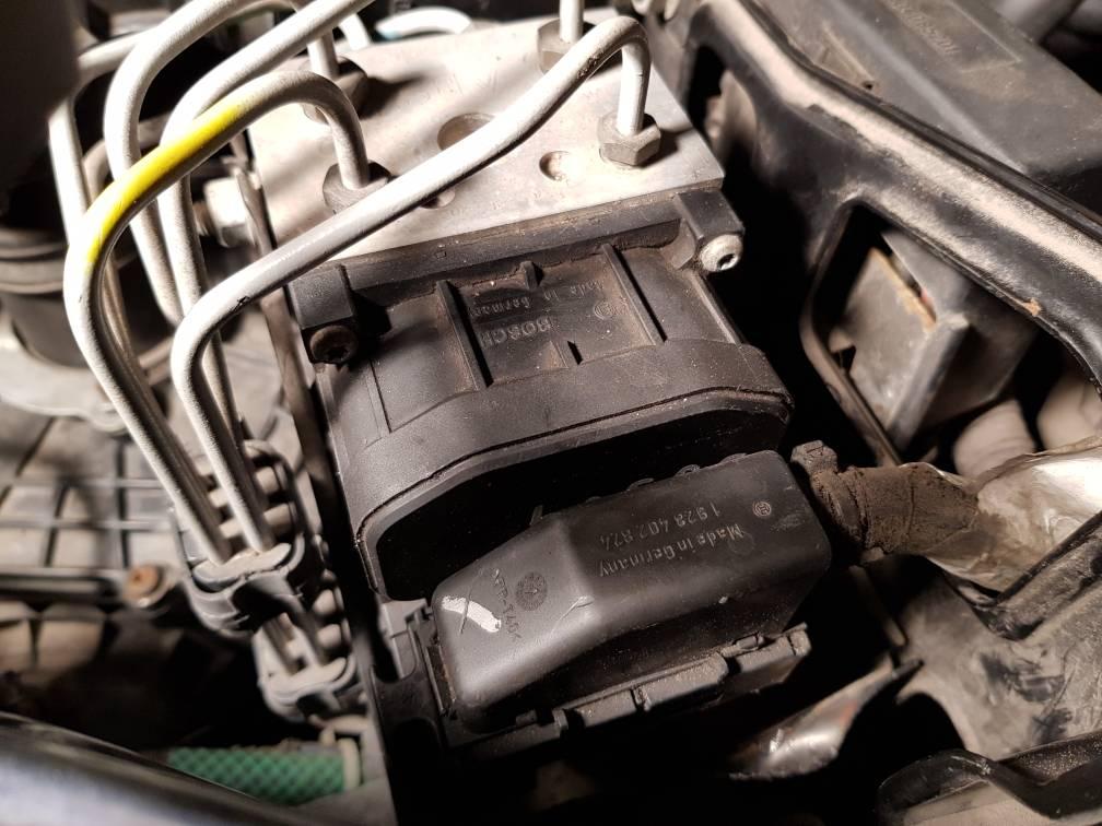

    z kompa zczytaj numer hardware sterownika abs i kup taką pompę z takim numerem. ja kupiłem używana pompę abs do jtd za całe 30 zeta a też męczyłem się jakiś czas z tym błędem abs.
    o te numery co na foto się rozchodzi
    przy abs jeżeli nie sam czujnik to tam nie ma co paść poza sterownikiem abs na pompie. tym bardziej że te przypadki są znane i nie sa to wyjątki. w co najmniej kilku 166 wymiana sterownika pompy abs pomogła rozwikłać kilka dziwnych problemów z abs.nonale możesz drążyć temat jeszcze głębiej bo.moze gdzieś jakieś połączenie zdechlo itp
    wypnij duza czarna kostke z pompy abs potraktuj jakimś kontakt sprayem itp

    nic nie trzeba odpowietrzac. wymieniasz sam moduł elektryczny. hydrauliki nie ruszasz. odkrecasz stara wkładasz nowa intyle w temacie. objawy miałem identyczne
    odepnij aku na czas operacji
