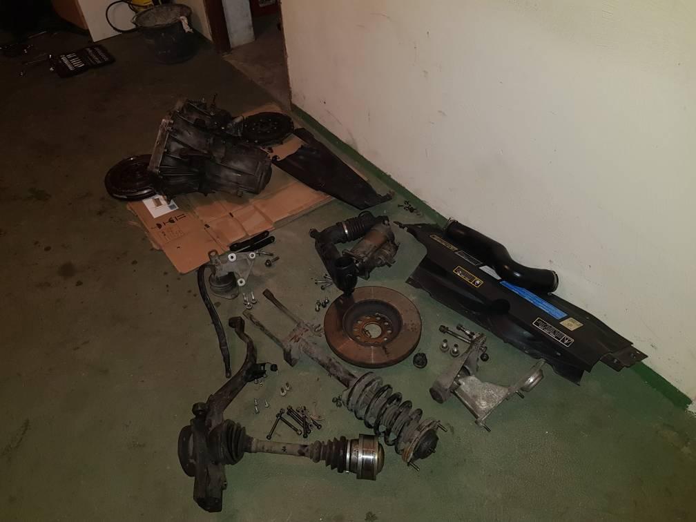

    niedawno robiłem zabieg zdjęcia skrzynki.
    na foto masz kupkę części które zdemontowalem żeby skrzynie wytargac.
    niektóre śruby są czasochlonne . wszystko.do zrobienia w weekend na spokojnie.

    Ja niestety nie mam warunków żeby to zrobić sam, pod blokiem w zimę może być ciężko[emoji19] Ale dzięki za foto poglądowe [emoji4]
