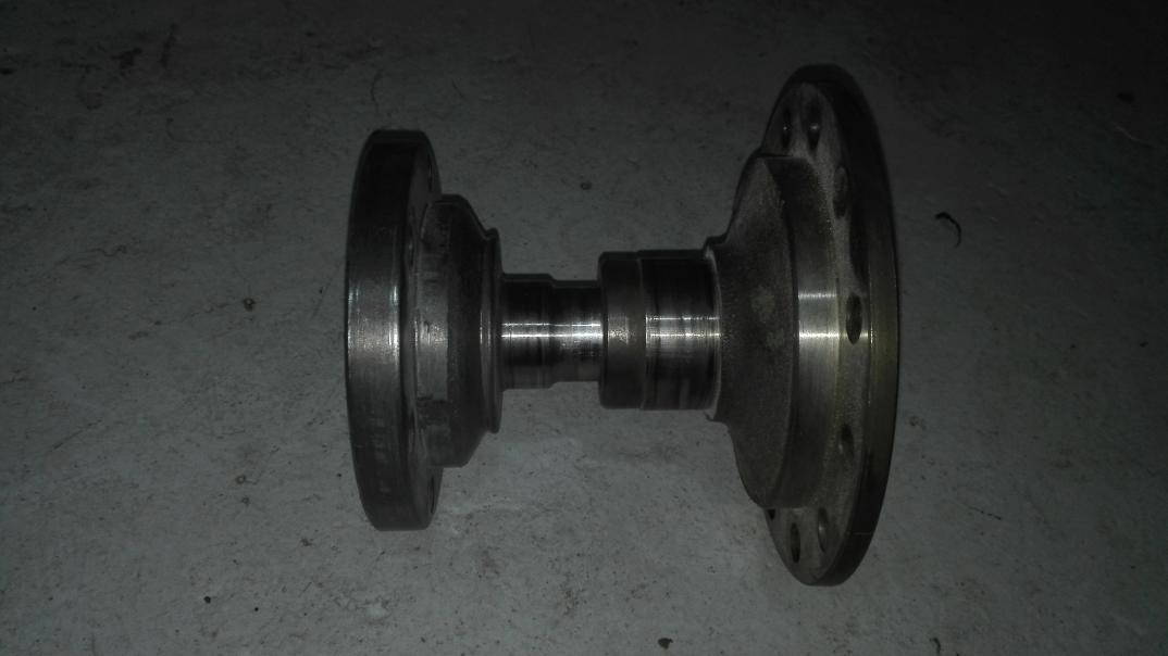

na zdjęciu kawałek rozebranego dyfra (ten akurat z wersji z VISCO od themy/kappy 3.0) który mam pomysł oddać do napawania i wytoczenia na nowo
Pokaż załącznik 242737
Dzieki wielkie za cenne wskazówki.Czyli istnieje jeszcze możliwość ze sama półoś może byc wyrobiona , i jej wymiana na nowa by mogla cos poprawić? Chodzi mi bardziej konkretnie o kielich bo luzów na przegubach tej półosi nie widac ,wszystko sztywne.
teoretycznie wymiana samej półosi ma sens .. ale skąd wiesz że tylko półoś się wyrobiła (wałek) a nie otwór w którym jest ułożyskowana?
