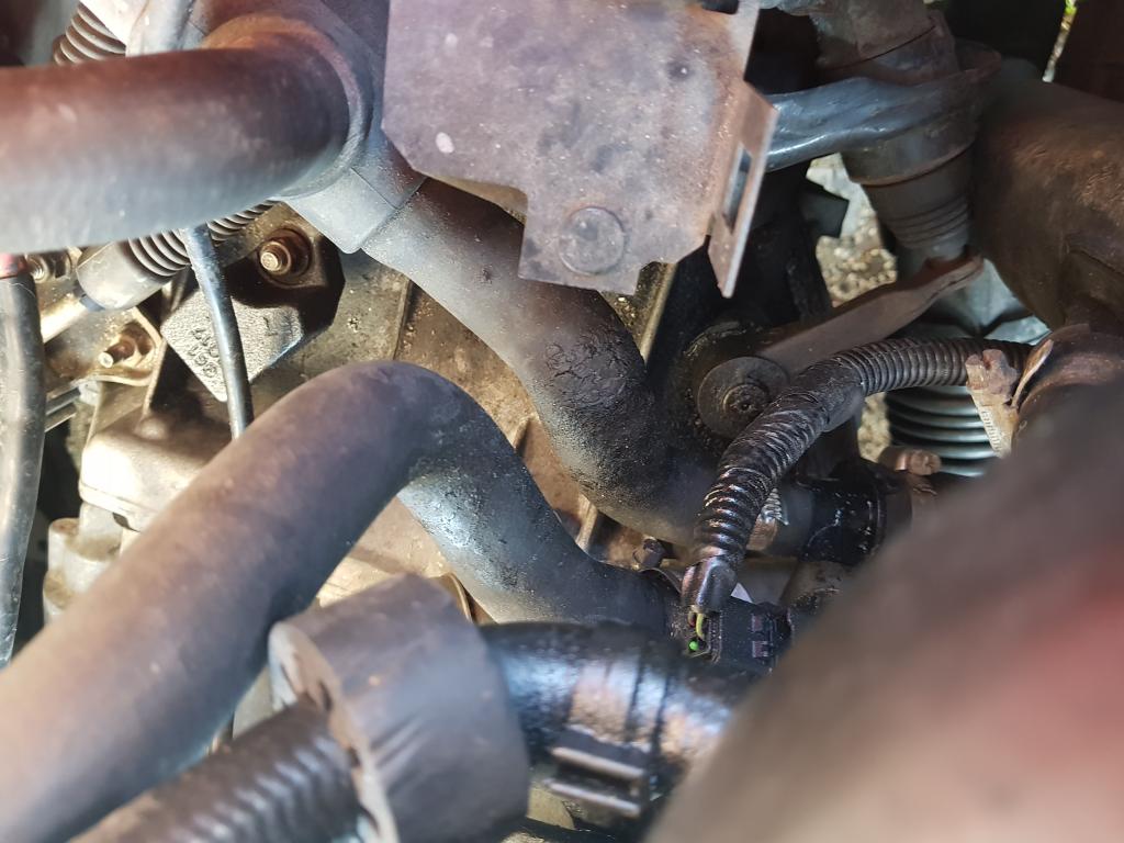

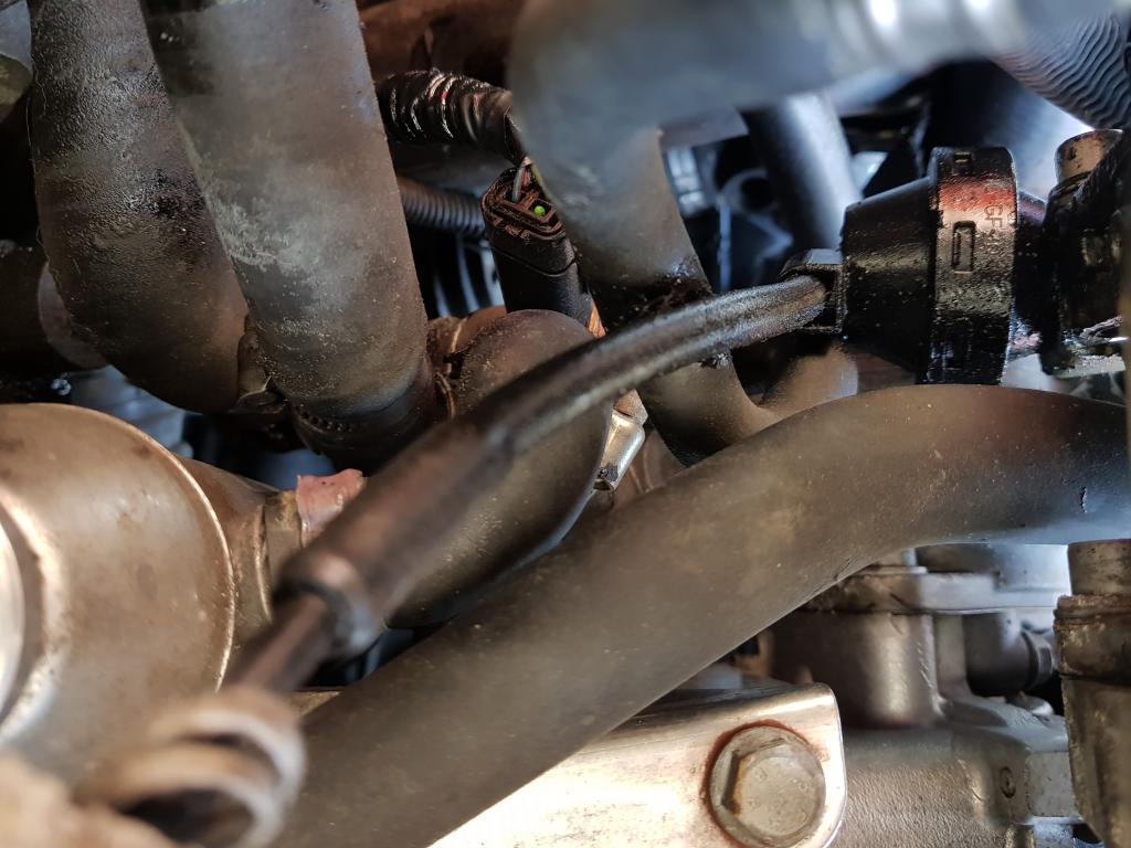

    Najgorsze ze nie wiem co to jest. Z prawej strony silnika, na kolektorze dolotowym, od strony gdzie jest waz wylot z ic- wlot do dolotu jest takie czarne cos. Do tego czegos przychodzi jak widze jeden wezyk podcisnienia. Jest to mokre od oleju w dosyc znacznym stopniu. Chcialbym usunac ten wyciek ale nie mam pojecia w ogole co to jest. Wiec... co to jest i jak pozbyc sie wycieku? Wymiana calego elementu, czy przychodza tam jakies uszczelki?

    3)To jest od klapy gaszącej i u mnie też tam zbiera się olej i ja to olałem 190 kkm temu
