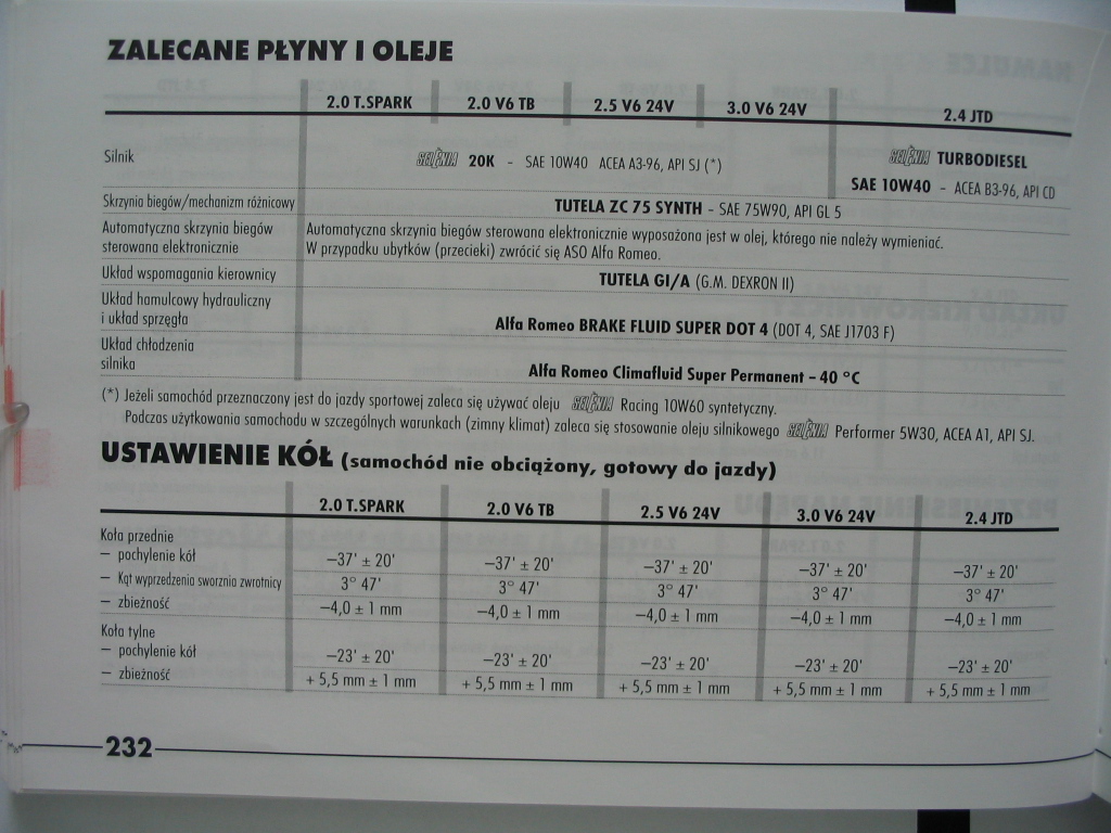

    dziękuje, na moje usprawiedliwienie - korzystałem z instrukcji zeskanowanej gdzie nie idzie szukać tekstu (strony jako grafika), znalazłem teraz wersje instrukcji która jest bardziej przyjazna - tekst jako tekst, idzie wyszukiwać - duzo czytelniejsza (znalazłem na elektrodzie) - z tym ze to jest do polifta i tam właśnie było info aby zwrócić się do ASO - żadnych danych. Istnieje w ogóle instrukcja w wersji wektorowej do przedlifta? bo w tej zeskanowanej czasami ciężko rozczytać tekst.
    Marku, gdybyś mógł kiedyś przy okazji podmienić ten pliczek w podwieszonym temacie byłoby super - zapewne wielu osobą by to ułatwiło szukanie informacji
    a wracając do tematu - kąt pochylenia kół tylnych to -23 +/- 20' (nie moge doczytać co jest przy 23 - stopnie?)

    Tak w ogóle mam lepszą jakość tylko i tak wszyscy mają w doopie tą instrukcję więc jakoś nie mam weny zrobić upgrade. Ale jest na moim chomiku pod zip`em Alfa 166 PL.
    Tu masz kartę. Kliknij obrazek, aby uzyskać większą wersję

    dziękuje że zamieściłeś instrukcje w lepszej jakości w podlinkowanym temacie - teraz można czytać
    czyli nie stopnie a minuty, czyli faktycznie koła powinny stać praktycznie prostopadle do podłoża. tak jak pisałem wczesniej - na forum znalazłem wiele wątków na ten temat ale mało jest zakonczonych odpowiedziami autorów jak potoczyły się naprawy.
