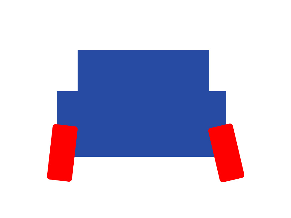

    W Alfie tylne koła mam pochylone pod kątem, poglądowo wygląda to tak:

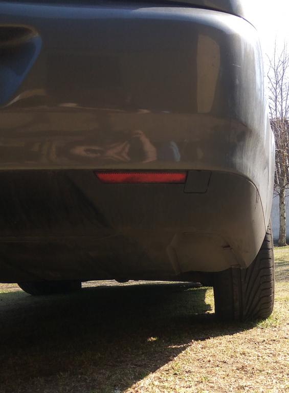

    na zdjęciu tak: chociaż tu trudno uchwycić rzeczywisty obraz - załamanie obiektywu itd. jednak ten kąt jest zdecydowanie zbyt duży. na fotce prawe koło, ale lewe jest identycznie pochylone.

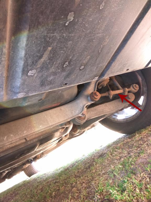

    od dołu wygląda to mniej więcej tak:

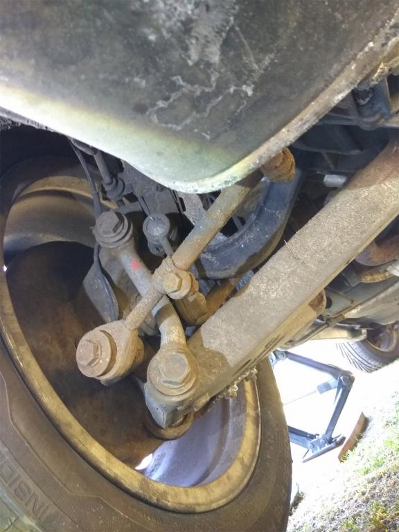

    byłem na szarpakach, diagnosta nic nie stwierdził - jedynie potwierdził fakt że koła są zdecydowanie zbyt mocno pochylone, geometria siadła, bedzie mi zjadał opony (i tak nie jeżdze teraz do czasu aż to naprawie). jednak nie potrafił wskazać co jest przyczyną - wg niego trzeba rozebrać całośc i sprawdzać po kolei.
    jaka powinna być wg was kolejność sprawdzenia co może byc przyczyną? od rzeczy najprostszych od naprawy po te ostateczne? czy w alfie jest w ogóle jakaś regulacja tego kąta pochylenia kół?

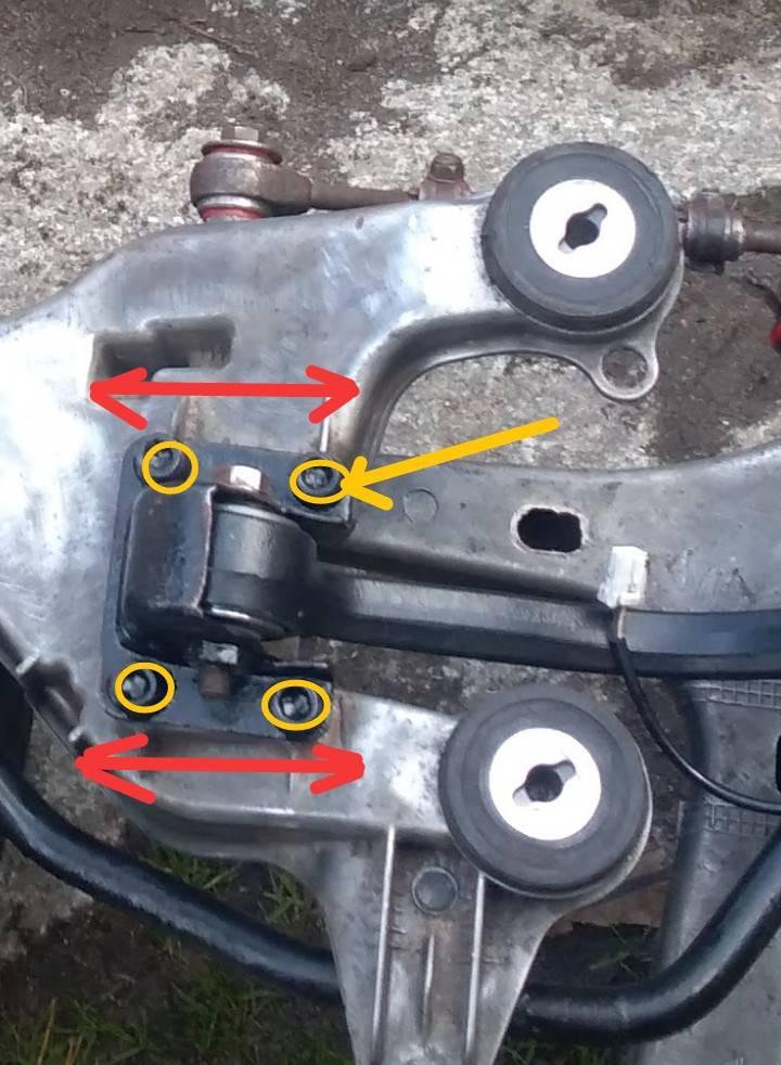

    zastanawia mnie do czego jest ta regulowana częśc (zaznaczona strzałką?)

    Gdzieś ostatnio pisałem.Do wymiany wahliwa w zwrotnicy i sprawdzenie bananów.One odpowiadają za pochylenie.
    Regulacji brak.Można się bawić w odsunięcie banana na podstawie belki.Są tam otwory fasolki,które można rozciągnać na tych 4 śrubach,ale to już musisz zwalić całą belkę.

    To jest drązek do regulowania zbieznosci a nie kątów. Kątów w tylnym zawieszeniu teoretycznie sie nie ustawia ale jak zmieniales tzw.banany to na nich wlasnie mozna nieswiadomie zmienic kąt pochylenia kół. za pomocą czterech srub pokazanych na zdjęciu mozesz to wyregulowac.oczywiscie trzeba zrzucic belke zeby sie dostac do tych srub.
