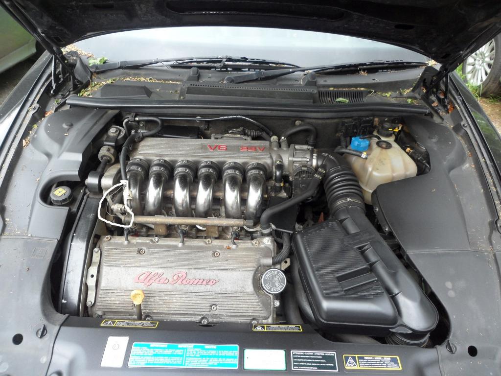

    Cytat Napisał Maciek84 Zobacz post
    Panowie wskażcie na zdjęciu, w którym miejscu to się dzieje.
    U mnie strzelił w miejscu zaznaczonym na zdjęciu.Kliknij obrazek, aby uzyskać większą wersję

  9. #19
    05 2009
    Strzelin
    12,605
    To cf3 ma w takim razie inaczej. Ja mam zaciskany i skręcany jeden przewód zasilający. Nie mam odpływu ani takich złączek
