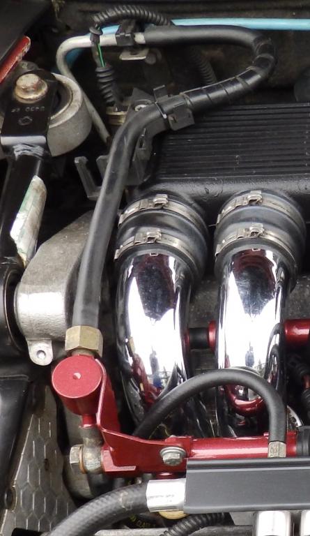

    Wszystkie CF3 mają jak wyżej (zdjęcie z neta, nie moje), starsze faktycznie inaczej mają to rozwiązane.

    Nie wiadomo. Jednak mi to wygląda na oryginał.

    Generalnie dokładnie się temu przyjrzałem i w zasadzie to albo przewód pęknie albo zsunie się z "choinki". Tak sobie teraz na to patrzyłem i aż dziwne, że nie ma żadnych opasek. No chyba że tylko u mnie nie ma. Będę musiał to poprawić.

    No to też jest oryginalne a w nowszych jest tak jak wyżej pokazałem, tutaj forumowa 3.2 TI ma tak samo. Widać, że coś kombinowali ale biorąc pod uwagę mój wyciek i zdjęcie z poliftem niezbyt im się to udało

    Wezmę zmienię te przewody na jakieś w oplocie. Dodam opaski i będzie spokój.

    jakieś dobre węże odporne na ciśnienie i paliwa można łatwo kupić a dostęp wydaje się być ok.
