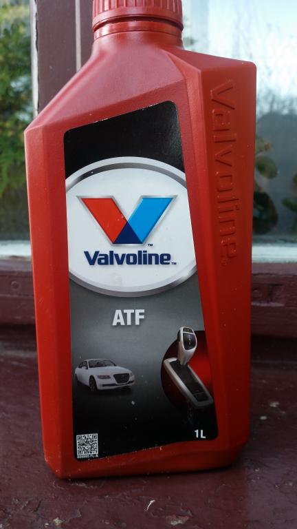

    Polecam Valvoline 75W90 GL5.
Nazwa:	20180415_082725.jpg
Rozmiar:	35.0 KB
    Zalałem i jak na razie wszystko w porządku!
