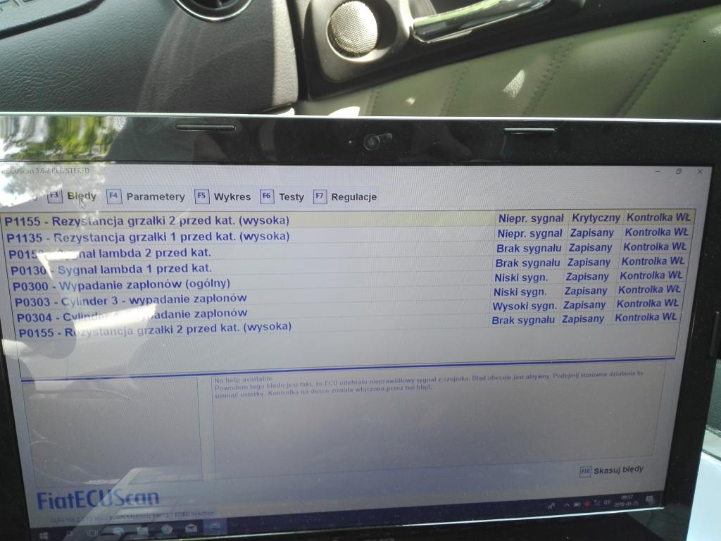

wszystkie 3 sondy wg FESu są open loop i mają ok 0,46 V
odpiąłem wtyczkę sondy przed katem, tej od strony przepustnicy, brak reakcji ( in plus i in minus)
kody DTC:
P1155, P1135, P0155, P0130 oraz wypadanie zapłonów P0300, P0303 i P0304
