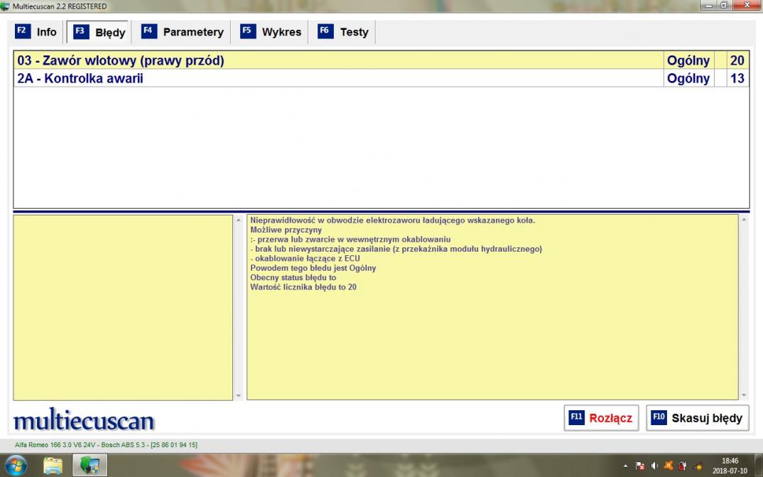

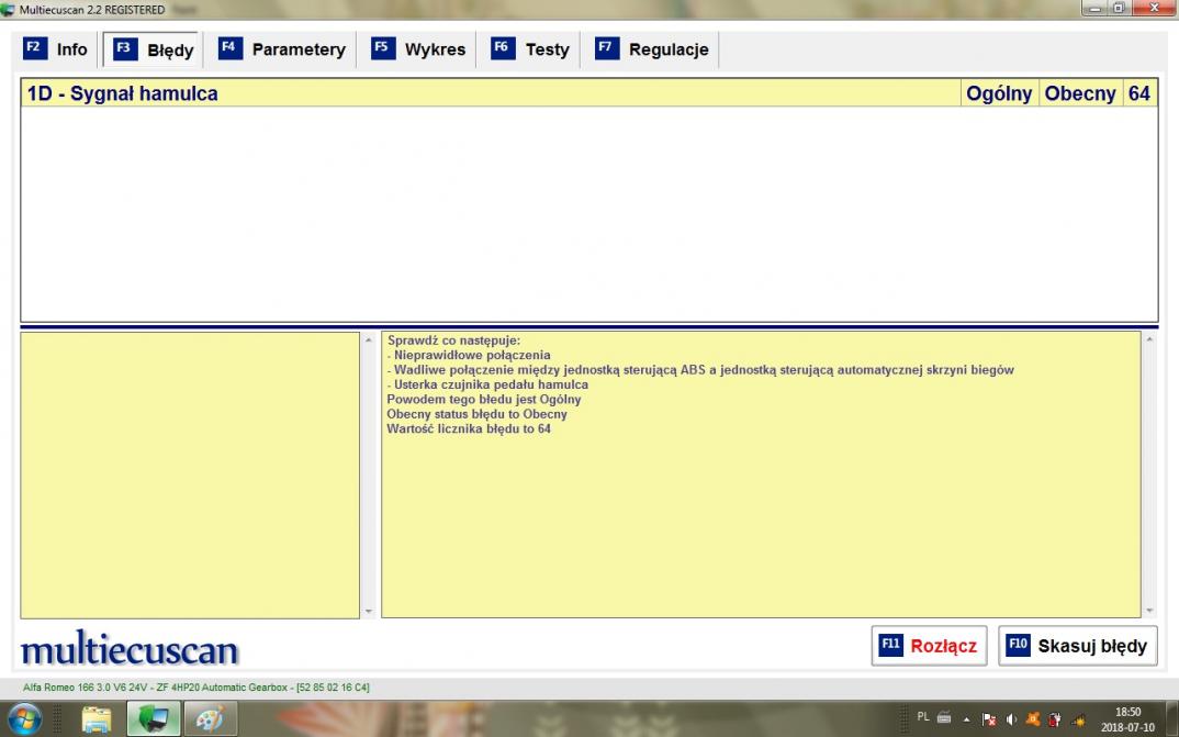

    witam mam problem z abs -em.
    ciagle powraca i nie wiem jak sie go pozbyc.
    czasem jest dobrze i nic nie swieci a czasem swieci. pali sie kontrolka abs i jak by byl zaciagniety reczny.

    Moja szklana mówi że elektryka na pompie abs zdycha. Ja miałem jakiś czas temu cyrki z abs. W końcowym etapie zaswiwcila się kontrolka abs i recznego... w międzyczasie różne cyrki działy się z kontrolkami na desce. Raz świecil w tylko od abs. Raz tylko od recznego. Wkur..em się kupiłem pompę abs za 36pln. Przełożyłem elektryke z pomp i wszystko wróciło do normy...
    Oczywiście jakbyś szukał pompy używanej to musisz znać jej numery. Musi być dokładnie taka sama jak w twoim aucie.
    Ja tu więcej opcji niż podmiana elektryki nie widze. Rzadko na forum pojawiają się wpisy odnośnie abs Ale może któryś kolega miał podobnie.
    Awarie konkretnych czujników abs przy kołach odczytasz w mesie bez problemow. U Cb coś z pompa nie działa...
