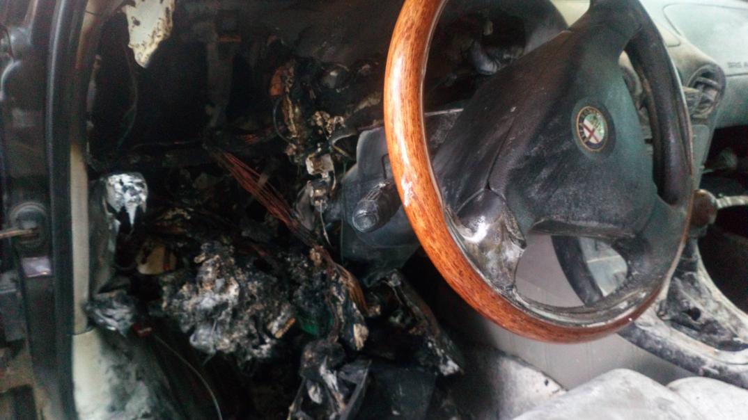

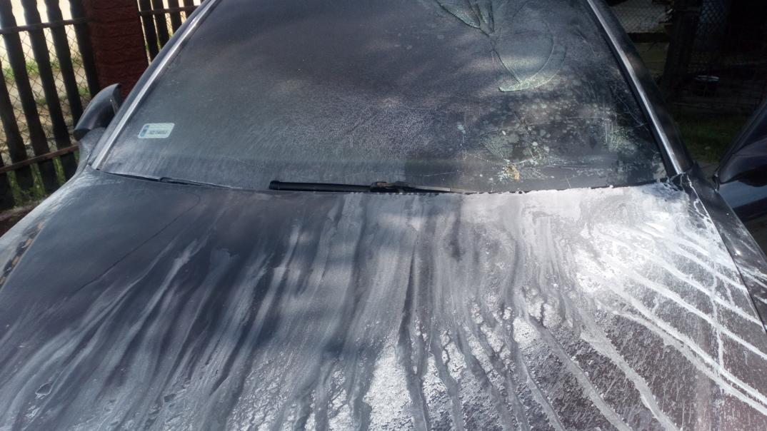

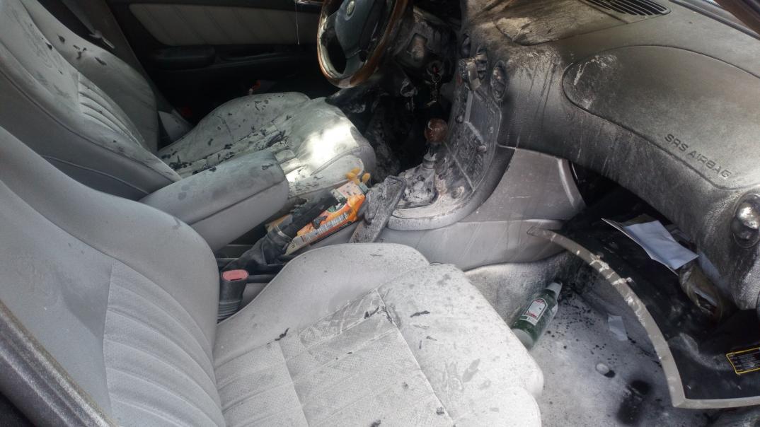

    Moja alfa spłonęła, a właściwie spłonął środek, ratowanie tego raczej nieopłacalne.
    Ból jest o tyle większy że niecały rok temu silnik przeszedł kapitalkę po zerwaniu paska rozrządu, jest myśl znalezienia sprawnej 166 z tym samym ale uszkodzonym silnikiem i przekładka.
    I nawet taką znalazłem, tyle że;
    Moja to '99, cf2, a ta znaleziona to cf3 '01.
    Blok, głowica, wszystko w obu wersjach jest takie samo? Bo poza innym kolektorem ssącym i odmą, komputerem w komorze silnika, większą ilością sond i katami na kolektorach i oczywiście mocą nie mam pojęcia czym różniły się te silniki.

    Myślę że to auto jest nie do odratowania, spalona jest podsufitka, boczek też lekko nadpalony, wykładzina podłogi, na fotele spadły kawałki topiących się plastików, generalnie stojąc 10 metrów od samochodu jak dobrze wiatr zawieje czuć spaleniznę, a zaglądając do środka aż gryzie w oczy. Do tego samochód ma szyberdach, możliwe że jego plastikowa konstrukcja też uległa uszkodzeniu, trzeba całej wiązki elektrycznej plus przełącznik lpg/pb, moduły pod kierownicą, lusterko z czujnikiem deszczu od automatycznych wycieraczek i Bóg wie co jeszcze by wyszło.
    A co się stało? Nie mam pojęcia, prawdopodobnie zwarcie instalacji elektrycznej w okolicach skrzynki bezpieczników pod kierownicą jak widać na zdjęciach.
