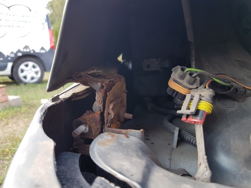

    Witam, czy wiecie może gdzie dostanę wsporniki zderzaka, ponieważ demontowałem światła i to co tam się stało.
    Nie ma już do czego przykręcić lampy i zderzaka zarówno z prawej jak i lewej strony

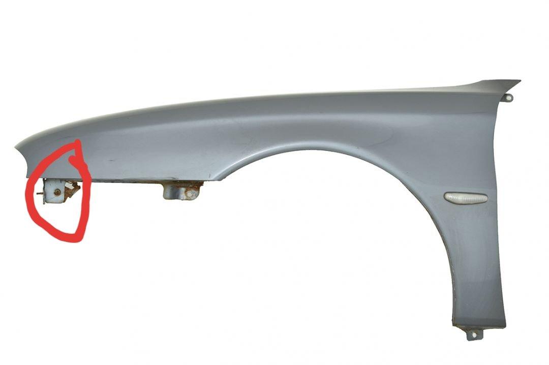

    chyba najrozsądniej szukać używek. inna kwestia czy to nie jest element niewymienny i występuje jako całość z blotnikiem. kolega [MENTION=35844]motogold[/MENTION] ma na części 166 i jest zaufany i w 100% polecam bo gónwa Ci nie sprzeda.

    A reflektory zdemontowałeś bez wyjęcia zderzaka?Hmm,to ciekawe.

    Był zdjęty tylko tak jest nałożony, żeby nie leżał na trawie

    Cytat Napisał motogold Zobacz post
    Mnie się udało.wystarczylo poluzować przednie śruby zderzaka,przednich błotników i z lekkim oporem ale wyszły bez żadnego uszczerbku... a ile czasu zaoszczedzone...

    Cytat Napisał gcredhot18 Zobacz post
    Ciekaw metoda Jeżeli śruby od zderzaka idą spokojnie odkręcić,to zdjęcie zderzaka zajmuje 25-30 minut.z kanału.

    Ale jaka oszczędność czasu skoro trzeba odkręcić śruby błotnika? Przecież to właśnie ich odkręcenie jest najgorsze. Reszta to chwila....

    Nie odkręcić tylko poluzować (o górna śrubę chodzi a nie o te zderzak-blotnik gdzie przez nadkole jest dostep) ...luzujeaz górna śrubę odchylasz część błotnika i masz lampę na wierzchu...a oszczędność czasu taka ile odkręcenie zderzaka...nawet niech będzie te pół godziny(o ile Ci to zajmie pół godziny)...swoją drogą zderzak z pomocą kanału ściągać to dopiero jest myśl ...

    Hmmm... nie czaję. Odkręcasz te górne śruby na gwiazdkę (czy imbus) żeby błotnik odchylić? i wtedy masz dostęp do tej śruby narożnikowej pod zderzakiem? Ciekawe jak to w praktyce....

    Tak tą górną jedną "naroznikową pod zderzakiem" odkręcasz za pośrednictwem sprężynowej-gietkiej przedłuzki.pozniej odchylasz zderzak w dół a narożnik błotnika do góry(nie trzeba się gimnastykować i grzebać w nadkolach ze śrubami zderzaka). takim samym sposobem ściąga się zderzak w przedliftowych 156 tylko tam błotnik nie przeszkadza a tylko sam zderzak trzeba delikatnie odginać ..też nie dowierzali niektorzy do czasu jak filmu na YouTube ktoś niedowiarkom nie nagrał i nie pokazal.
