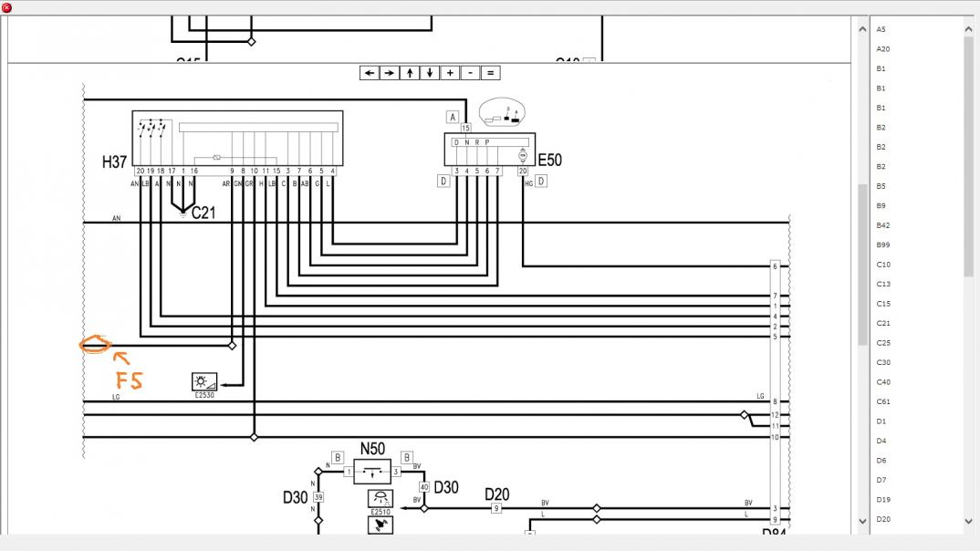

    No i temat nadal nie rozwiązany, choć zauważyłem nowe fakty. Wyjąłem ICSa (bo jego podejrzewałem) to nie wywalało bezpiecznika ale po ponownym jego podłączeniu też już nie. Potem odpaliłem auto, przejechałem około 8 km - wywaliło bezpiecznik. Wczoraj raz jeszcze wszystko sprawdziłem, odpiąłem moduł klimatronika i też spaliło bezpiecznik. Więc to nie moduł winny. Ale po przejażdżce zauważyłem, że ma większą tendencję do palenia bezpiecznika jak jest samochód/silnik trochę rozgrzany.
    Moja prośba: Jeżeli ma Ktoś schemat jakie dokładnie obwody zabezpiecza ten bezpiecznik Nr 5 i z czym są one jeszcze powiązane ?

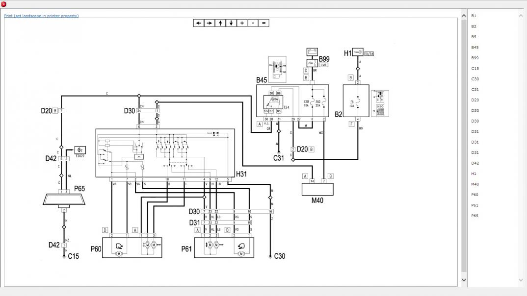

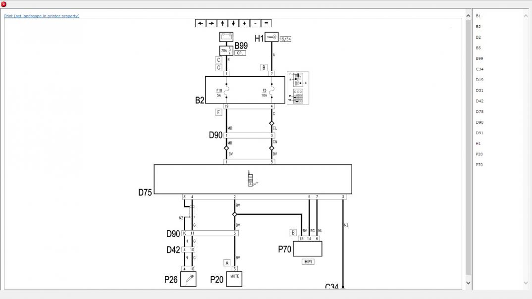

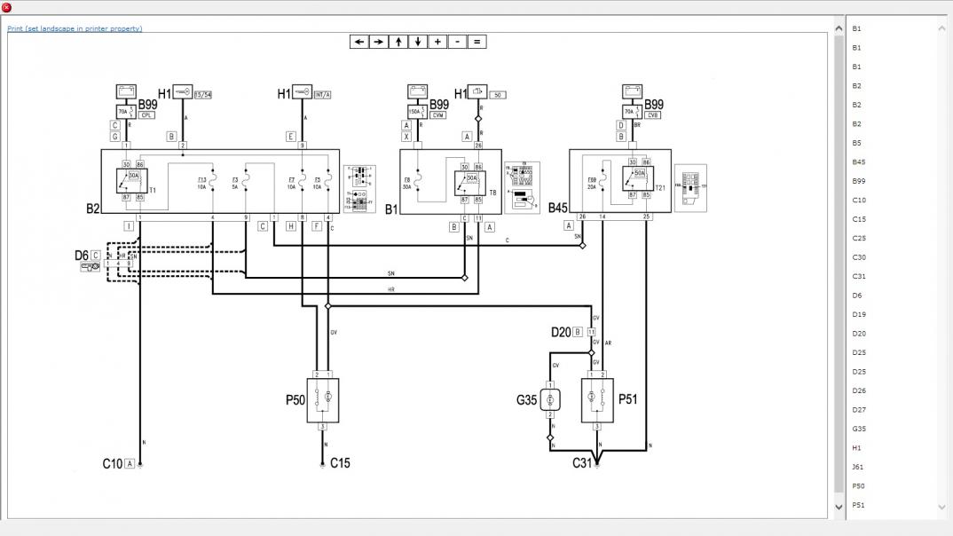

    Proszę:
Nazwa:	akcesoryjny tel.jpg
Rozmiar:	42.9 KB
Nazwa:	clima ICS.jpg
Rozmiar:	69.1 KB
Nazwa:	gniazda zapalniczek.jpg
Rozmiar:	57.2 KB
Nazwa:	grzanie tyłków.jpg
Rozmiar:	74.3 KB
Nazwa:	lampki wnętrze.jpg
Rozmiar:	59.7 KB
Nazwa:	lusterka.jpg
Rozmiar:	59.8 KB
Nazwa:	panel ASB przy lewarku.jpg
Rozmiar:	69.4 KB
Nazwa:	spryskiwacze.jpg
Rozmiar:	60.4 KB
Nazwa:	szyby tył.jpg
Rozmiar:	68.4 KB
Nazwa:	tempomat.jpg
Rozmiar:	53.8 KB
    Więcej nie kojarzę

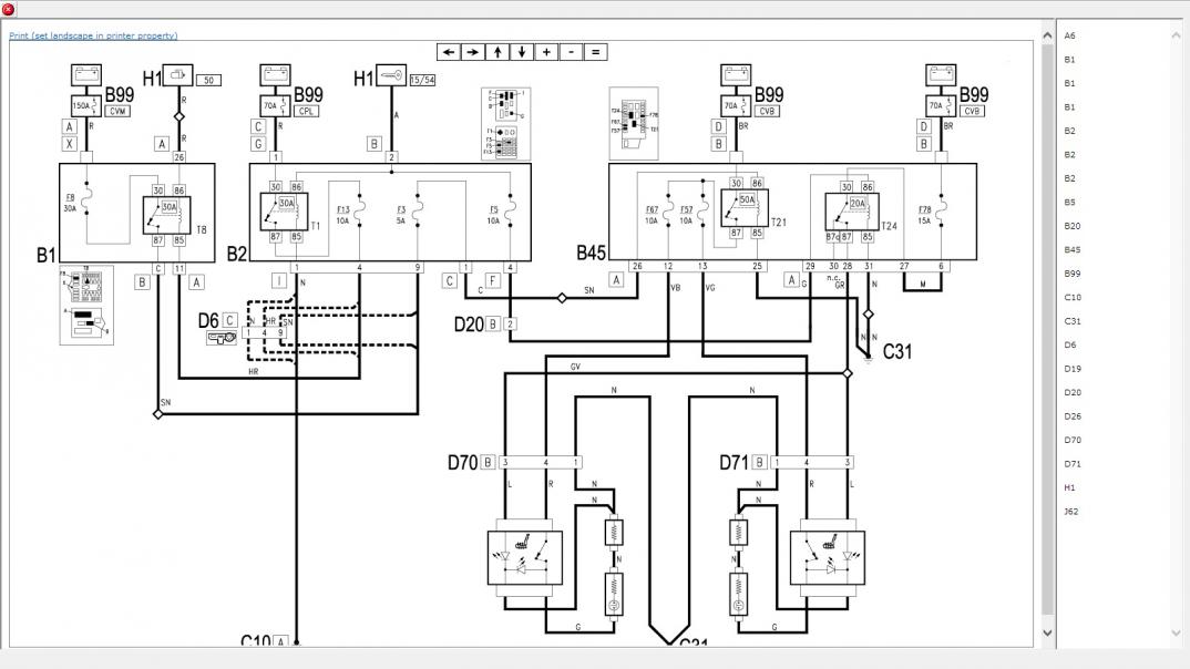

    http://chomikuj.pl/danus77

    Danus. Dzięki wielkie. A Może Ty spotkałeś się już z taką przypadłością ??
  8. #18
    09 2009
    Bełchatów
    3,283
    Niestety nie. Spróbuj wyłapać w jakich sytuacjach się przepala ten bezpiecznik
    Wysłane z mojego moto g(6) przy użyciu Tapatalka

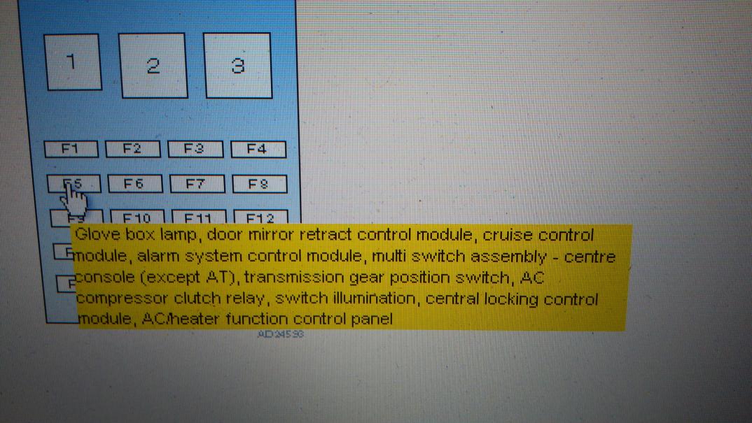

    Otóż pozwolę sobie odświeżyć temat. Nadal pali ten nieszczęsny bezpiecznik F5.
    A więc, co do tej pory zrobiłem.
    Z Autodaty pobrałem rozpiskę, co ten bezpiecznik zabezpiecza. A więc:
Nazwa:	IMG_20180914_155805.jpg
Rozmiar:	129.6 KB
    Tłumaczenie (trochę nieudolne ale wiadomo o co chodzi)
    - lampka w schowku - sprawdzona
    - moduł sterujący "cofaniem" (Wstecznych) lusterek zewnętrznych - gdzie się taki moduł znajduje ?
    - moduł tempomatu - Jak wyżej, który to jest
    - moduł sterujący systemu alarmowego - Alarmu nie posiadam ale podobno gdzieś są kostki, które lubią z biegiem lat robić zwarcie ?
    - zespół wieloprzełącznikowy - konsola środkowa (z wyjątkiem AT) - Przełączniki pod ICS em od klimatronika, wydają się być OK. Wyjęte, wyczyszczone, brak przepaleń, umyte izopropanolem.
    - przełącznik położenia przekładni biegów - tu chyba chodzi o wskaźnik położenia dźwigni automatu. Sprawdzone
    - Przekaźnik sprzęgła sprężarki AC - przekaźnik na czas sprawdzania, wyjęty fizycznie z gniazda
    włącznik oświetlenia - nie wiem co to jest. Ale jak ten bezpiecznik jest spalony, to całe oświetlenie działa
    - moduł sterowania zamkiem centralnym - nie doszedłem do modułu, ale jak wyżej, centralny działa nawet bez tego bezpiecznika
    Panel sterowania funkcji AC / ogrzewania - wymieniony moduł klimatyzacji pod ICS bez rezultatu.
    Proszę jeszcze o pomoc co gdzie jest i co sprawdzić. Bo sprawdzam tak na raty, jak mam czas. A może ktoś w okolicy Żar, Zielonej Góry czy gdzieś (dojadę nawet) mógłby to w miarę sensownie ogarnąć ?
    Auto potrzebne, a zimno się robi to i nawiewy się przydadzą

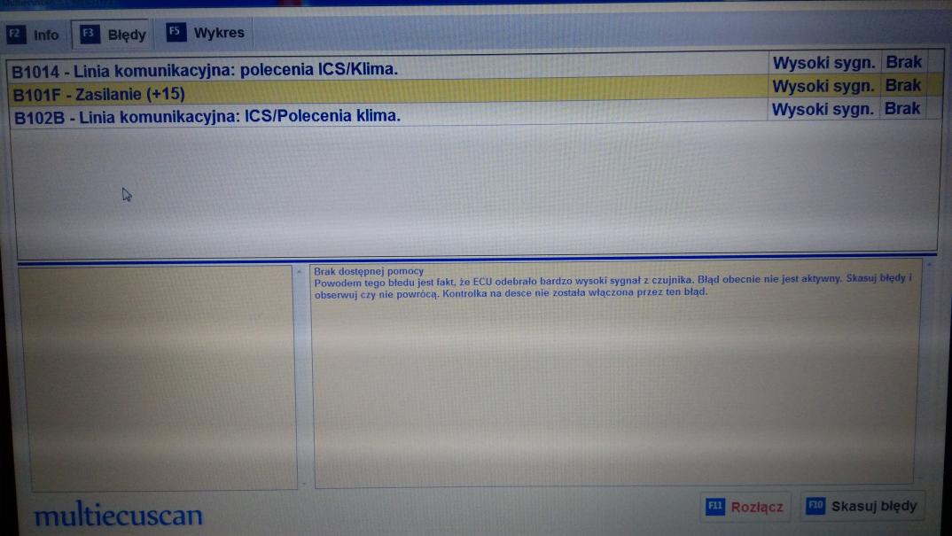

    A propo. Przed demontażem odczytałem błędy z modułu klimatyzacji:
Nazwa:	IMG_20180914_175319.jpg
Rozmiar:	69.2 KB
