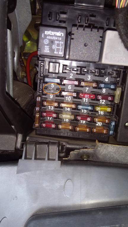

    No mi nadal pali bezpiecznik nr 5 w skrzynce pod kierownicą. Najlepsze jest to, że nie dzieje się to cały czas. Ot po prostu, ma kaprys to się spali
    Ten bezpiecznik na zdjęciu:

    Mumins - Piszesz, że bezpiecznik nr 15 w bagażniku ? A co on zabezpiecza ?

    Właśnie skomentowałem Twój post na FB dotyczący tej sprawy
    W FL to bezpiecznik odpowiadający za: nadmuch (nie pokazuje mi wtedy temperatury zewnętrznej i nie odpala), sterowanie lusterkami i centralkę czujników parkowania.

    [MENTION=39569]Themark[/MENTION] coś było ostatnio robione przy aucie ?
    Opis bezpiecznika:
    Fuse preparation for mobile phone, glove compartment light, Cruise Control, gear lever panel (CAE), light dimmer, door opening receiver
