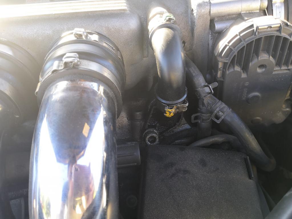

Cześć,
kilka dni temu zauważyłem mały wyciek po prawej stronie od baranów, tak jak na zdjęciu. Sprawdzałem wężyk od spodu i nie jest popękany, więc pewnie leci z zacisku. Czy to coś poważnego?
Hej, miałem wyciek w tym samym miejscu w sensie tak samo zapocony. Odkręć odmę i tam będzie o-ring na plastikowym krućcu, u mnie był tak twardy, że pękł podczas ściągania. Po wymianie jest ok. Najlepiej jak znajdziesz gdzieś o-ring odporny na wysokie temperatury;)
Kolanko pewnie już jest twarde, poci się na opaskach.
Wyciek wraca jak bumerang.
Witam.Mam podobnie jak kolega nawkrzy i pytanko brzmi czy idzie gdzieś kopic kolanko ?
Oring wymiałem ale poci się na opaskach teraz i tak jak pisze kolego QBA kolanko jest twarde
