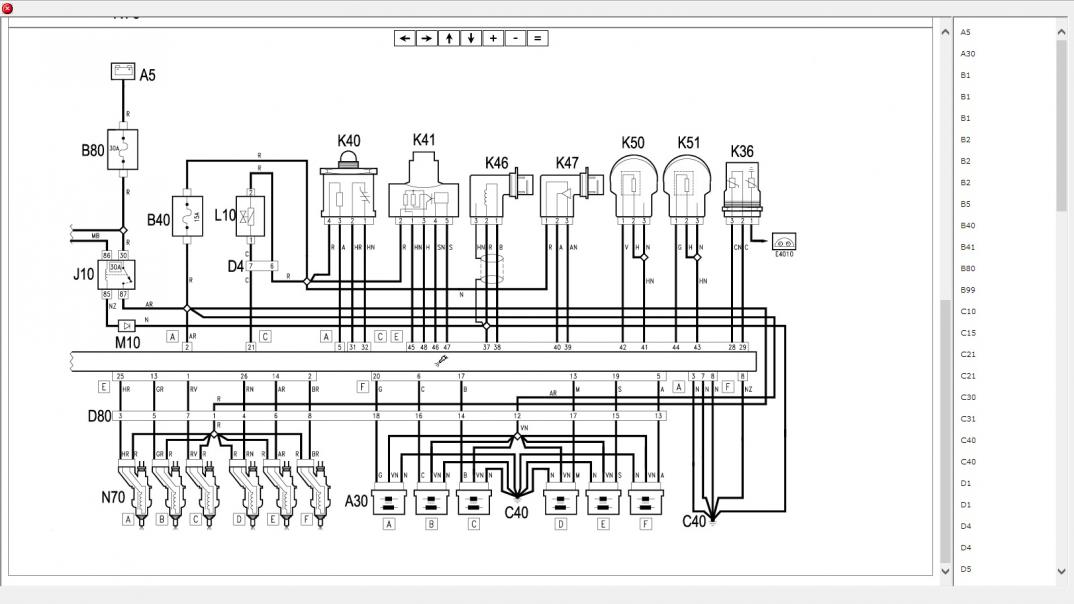

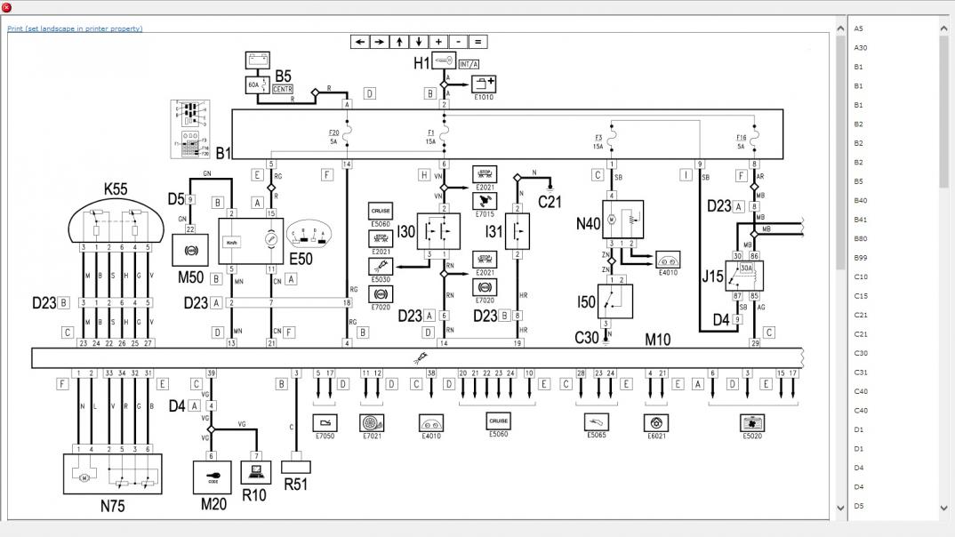

    Witam, zrobił mi się taki problem po podłączeniu fesa skasowałem błędy ecu wszystko było ok przelaczylem na podgląd parametrów i gdy chciałem odpalić to pojawił się code auto oczywiście nie odpala. Szukam co się stało już nie połączył się z lapkiem dotarłem do ecu i okazało się że spaliło diodę zdobyłem inny komp i po podłączeniu do auta nadal nie mogę się połączyć lapkiem. Takie pytanie czy jest gdzieś jakiś ukryty bezpiecznik czy padło coś jeszcze bo wygląda jakby nie miał zasilania na ecu.
    Może ma ktoś schemat wtyczki ecu, gdzie powinien być stały plus i ten po zapłonie

    Proszę:
Nazwa:	ecu.jpg
Rozmiar:	84.7 KB
ID:	250671Kliknij obrazek, aby uzyskać większą wersję
Nazwa:	ecu1.jpg
Rozmiar:	82.1 KB
    http://chomikuj.pl/danus77
    Użytkownik Jestem NOWY - nie krzyczcie! Avatar TomaszL
    10 2017
    Krosno
    147 ts, 156 jtd, 166 2,5v6
    8
    dzięki choć trochę zajmie zanim połącze te skrypty

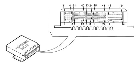

Nazwa:	ME2.1.png
Rozmiar:	40.7 KB
    A-1, Wolny
    A-2, Zasilanie
    A-3, Połączenie z masą układu zapłonowego
    A-4, Wolny
    A-5, Ogrzewanie sondy lambda
    A-6, Przekaźnik do prędkości elektrowentylatora
    A-7, Połączenie z masą układu zapłonowego
    A-8 Połączenie z masą elektromechaniczną (czujników)
    B-1, Wolny
    B-2, Wolny
    B-3, Programowanie
    B-4, Akumulator
    od C-1 do C-20 wolny
    C-21, Elektrozawór regulacji par paliwa
    C-22, Zasilanie potencjometru 1 - pedału przyspieszenia
    C-23, Połączenie z masą potencjometru 1 - pedału przyspieszenia
    C-24, Sygnał potencjometru 1 - pedału przyspieszenia
    C-25, Sygnał potencjometru 2 - pedału przyspieszenia
    C-26, Połączenie z masą potencjometru 2 - pedału przyspieszenia
    C-27 Zasilanie potencjometru 2 - pedału przyspieszenia
    C-28 Lampka włączenia sport throttle response
    C-29, Przekaźnik pompy paliwa
    C-30, Wolny
    C-31, Połączenie z masą sondy lambda
    C-32, Sygnał sondy lambda
    od C-33 do C-37, Wolny
    C-38, Sygnał z czujnika prędkości obrotowej
    C-39, Połączenie diagnostyczne (linia K)
    C-40, Wolny
    D-1, Wolny
    D-2, Wolny
    D-3, Przekaźnik 2do prędkości elektrowentylatora chłodnicy
    D-4, Wolny
    D-5, Wyłącznik dźwigni wybierakowej CAE
    od D-6 do D-10, Wolny
    D-11, Linia CAN 'wysoki'
    D-12, Linia CAN 'niski'
    D-13, Sygnał prędkościomierza
    D-14, Wyłącznik świateł stopu
    D-15 i D-16, Wolny
    D-17, Rozpoznanie CAE
    D-18, Wolny
    D-19, Wyłącznik pedału sprzęgła
    D-20, Cruise control set +
    D-21, Cruise control set -
    D-22, Cruise control - recall
    D-23, Wyłącznik pedału hamulca
    D-24, Wyłączenie cruise control
    E-1, Sterowanie elektrowtryskiwaczem cylindra 3
    E-2, Sterowanie elektrowtryskiwaczem cylindra 6
    E-3, Wolny
    E-4, Przekaźnik sprężarki klimatyzacji
    od E-5 do E-9, Wolny
    Lampka sygnalizacyjna włączenia cruise control
    E-11, Wolny
    E-12, Wolny
    E-13, Sterowanie elektrowtryskiwaczem cylindra 2
    E-14, Sterowanie elektrowtryskiwaczem cylindra 5
    E-15, Regulator ciśnienia klimatyzacji 1' poziom
    E-16, Wolny
    E-17, Regulator ciśnienia klimatyzacji 2' poziom
    od E-18 do E-20, Wolny
    E-21, Wyłącznik układu klimatyzacji
    E-22, Wolny
    E-23, Wyłącznik Sport throttle response
    E-24, Połączenie z masą wyłącznika Sport throttle response
    E-25, Sterowanie elektrowtryskiwaczem cylindra 1
    E-26, Sterowanie elektrowtryskiwaczem cylindra 4
    E-27, Wolny
    E-28, Połączenie z masą czujnika temperatury płynu chłodzącego
    E-29, Sygnał czujnika temperatury płynu chłodzącego
    E-30, Wolny
    E-31, Potencjometr 1 - korpusu przepustnicy
    E-32, Połączenie z masa 1 - 2 potencjometru - korpusu przepustnicy
    E-33, Zasilanie potencjometru 1 - 2 - korpusu przepustnicy
    E-34, Potencjometr 2 - korpusu przepustnicy
    E-35, Wolny
    E-36, Wolny
    E-37, Czujnik prędkości obrotowej (-)
    E-38, Czujnik prędkości obrotowej (+)
    E-39, Połączenie z masą czujnika fazy
    E-40, Sygnał czujnika fazy
    E-41, Połączenie z masą czujnika spalania detonacyjnego 1 (cylindry 1-4-5)
    E-42, Sygnał czujnika spalania detonacyjnego 1
    E-43, Połączenie z masą czujnika spalania detonacyjnego 2 (cylindry 2-3-6)
    E-44, Sygnał czujnika spalania detonacyjnego 2
    E-45, Czujnik temperatury zasysanego powietrza
    E-46, Przepływomierz powietrza - napięcie odniesienia 5V
    E-47 Napięcie wyjścia (sygnał) - przepływomierz powietrza
    E-48, Połączenie z masą przepływomierza powietrza
    F-1, Silnik korpusu przepustnicy zintegrowanej z D.V.L. (-)
    F-2, Silnik korpusu przepustnicy zintegrowanej z D.V.L. (+)
    F-3, Wolny
    F-4, Wolny
    F-5, Sterowanie cewką zapłonową cylindra 6
    F-6, Sterowanie cewką zapłonową cylindra 2
    F-7, Wolny
    F-8, Połączenie z masą
    od F-9 do F-12, Wolny
    F-13, 4
    F-7, Wolny
    F-7, Wolny
    F-7, Wolny
    F-17, Sterowanie cewką zapłonową cylindra 3
    F-18, Wolny
    F-19, Sterowanie cewką zapłonową cylindra 5
    F-20, Sterowanie cewką zapłonową cylindra 1
    F-21, Sterowanie lampką sygnalizacyjną awarii wtrysku
