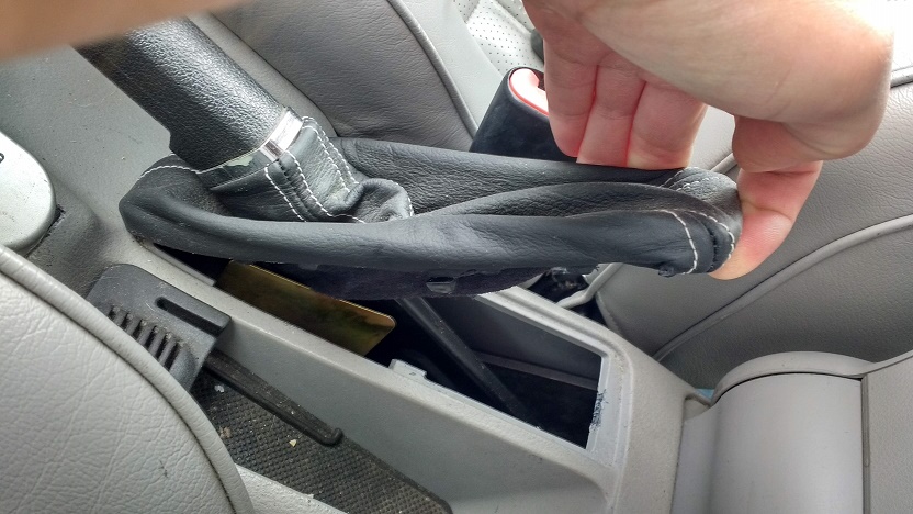

Czy żeby zdjac mieszek trzeba odkręcić cały tunel środkowy ?

Nie. Mieszek jest na ramce która ma zatrzaski. Wpina się od góry. Podciągasz trochę ręczny. Odpinasz klips przy rączce, wypinasz ramkę tunelu i całość ściągasz. Proste. Jak Ci nie idzie to ktoś pewnie na chama przykręcił/przykleił do tunelu.
Normalnie mam ciągnąć ?
Czy trzeba coś gdzieś podważyć przy krawedzi ?
