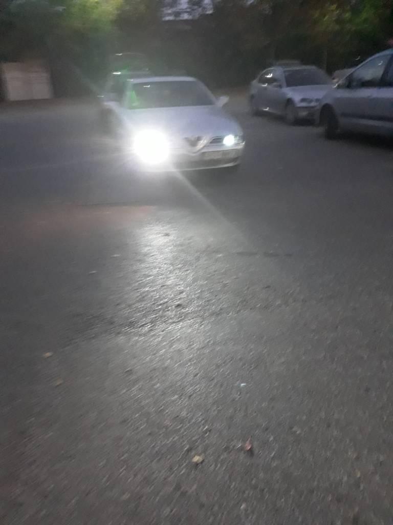

    Tak jak w temacie założyłem do Swojej Belli xenon kit i jedna lampa świeci bardzo dibrze natomiast druga juz nie niżej foto, nie wiem czym to spowodowane jest... Miał ktoś taka sytuacje?

    Rozumiem, że kupiłeś zestaw HID? Bo Xenon kit to niewiele nam mówi. Poza tym każda lampa i każdy żarnik jest czymś osobnym. Także fakt działania jednej nie ma nic wspólnego z uszkodzeniem lub złym działaniem drugiej...

    za wysoko świeci, wyreguluj.

    Zamień miejscami przetwornice...zobaczy czy coś się zmieni...Ustaw światła żeby na identycznej wysokości świeciły. Jeśli nic to nie da to być może lampa do regeneracji się nadaje...

    Podjedź autem do jasnej ściany na około 1-1,5 m i zrób zdjęcie widma świetlnego. Wtedy możemy ocenić czy źle wsadziłeś ten żarnik czy może masz za wysoko ustawiony reflektor.
