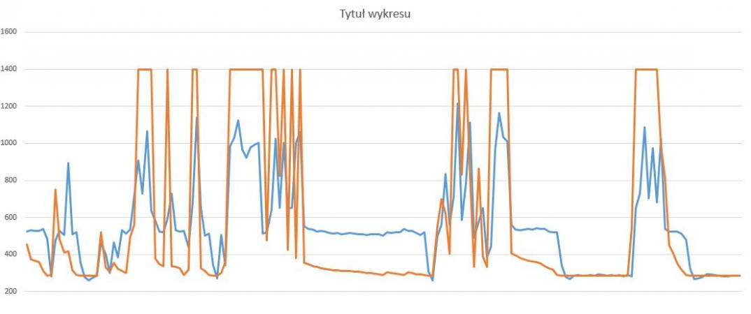

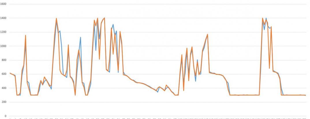

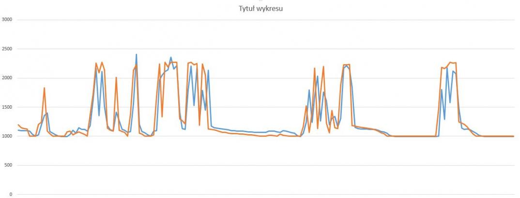

    Podłączyłem się do OBDII i zczytałem masę powietrza, doładowanie oraz ciśnienie paliwa. Wygląda jakby oczekiwana masa powietrza i zmierzona były różne. Wartość zmierzona nigdy nie dochodzi do zakresu wartości oczekiwanej. Doładowanie oraz ciśnienie paliwa wyglądają ok. Czy to wskazuje na przepływkę czy coś innego może też być?
    Doładowanie Kliknij obrazek, aby uzyskać większą wersję
Nazwa:	Doładowanie.jpg
Rozmiar:	29.8 KB
    Ciśnienie paliwaKliknij obrazek, aby uzyskać większą wersję
Nazwa:	Paliwo.jpg
Rozmiar:	36.2 KB
    Masa powietrzaKliknij obrazek, aby uzyskać większą wersję
Nazwa:	Powietrze.jpg
Rozmiar:	41.9 KB

    No to teraz szybki test odepnij maf sensor i przejdź się zobacz czy wróciła moc jeśli tak to on jest winny
