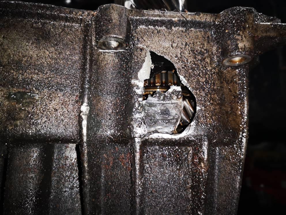

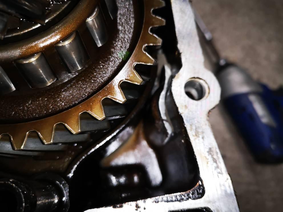

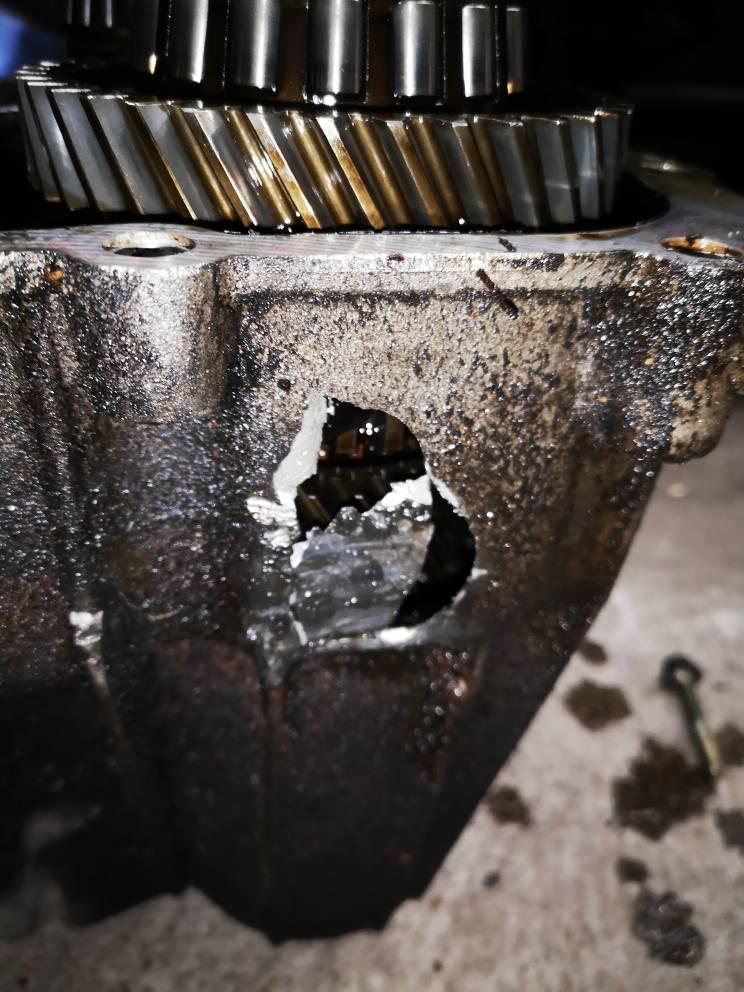

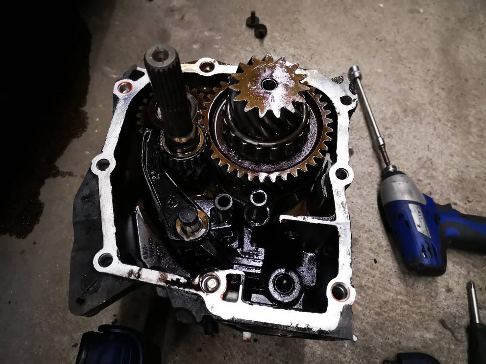

    Odkrecila mi się półoś i wyrżnęła w obudowę skrzyni biegów, a konkretnie w obudowę przekładni. Zrobiła cudowną "bubę" i mam problem. Zdemontowalem obudowę, całej skrzyni nie chcialo mi się targać, i pomyślałem, że wymienię tylko ten uszkodzony element. Da się?
    Wg eper moja alfa to 166 2.4 jtd 140KM cf3. Skrzynia biegów i mechanizm roznicowy do niej ma numer, wg eper, 46791116. Sama obudowa to 95721305 lub 55190111.
    Czy można zamontować ten element z jakiejkolwiek skrzyni 6 biegowej od Alfy, tzn o innej mocy, czy musi być tylko ten konkretny numer? Można przełożyć sam mechanizm roznicowy że starej skrzyni do dawcy? W mojej wiem, że nic nie huczalo, nie haczylo itd.
    Jak sobie z tym poradzić? Ciężko mi dobrać skrzynie o takim numerze. Nie ma.

    firmy która spawaja aluminium. myślę że spokojnie to zalataja. już tu ktoś spawal podobne uszkodzenie. cisnienia oleju w skrzyni wielkiego nie ma..ważne żeby było to szczelne a jak się ubrudzi nawet nie będzie widać co było robione.
    co do obudowy. każda manualna skrzynia w jtd 10v jest wymienna i taka sama. nowa skrzynia to koszt kilku stowek.
    czy sama obudowa pasuje od benzyny np 2.0 ts musiałbyś poszperać bo skrzynie do nich są tanie.
    kolega @motogold ma na części do 10v i chyba nawet skrzynie w częściach sprzedajeame nie jestem pewny.

    Wszystkie skrzynie do 136/140/150 km są zamienne .Rzadko zdarzały się skrzynie do jtd 10v z innym przełozeniem,ja w Polsce nie spotkałem.Kup inną skrzynię i przelóż całą lub obudowę.Obudowę mam.Generalnie skrzynie w jtd są pancerne i ciężko je zepsuć.

    Wlasnie czekam na używaną skrzynie. Od 136KM. Zobaczymy.
    W sumie jak tak cYtam, i jeśli jest tak jak mówicie, to bez sensu robiłem dwa lata temu remont skrzyni w thesis 150KM 2.4jtd 10V. Mogłem przełożyć i mieć z głowy. Jak przyjdzie, dam znać.
    Musze się tylko zastanowić jak wyciągnąć z uszkodzonej wałki z zebatkami.
