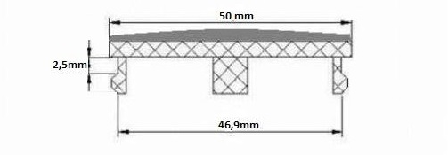

    Witam.
    Nie mogłem znaleźć konkretnej informacji, a nie chce kupować w ciemno i bawić się w wymianę, a nie mam też ani dekielków, ani oryginalnych felg na alfie więc nie mogę sprawdzić ;P
    Jakiej średnicy są dekielki w oryginalnych felgach ? Bo na aukcjach jest kilka rozmiarów

    Użytkownik Rowerzysta Avatar Mumins
    03 2015
    Racibórz
    Jest: 166 3.0 CF2 Sportronic; Syfik UFO. Były: 166 '02 2.4JTD, 166 '05 2.0TS Q2
    472
    Tu masz zwymiarowany ori kapselek Kliknij obrazek, aby uzyskać większą wersję
Nazwa:	kapsel.jpg
Rozmiar:	15.8 KB

    Użytkownik Świeżak Avatar Miczab
    04 2013
    166
    25
    Mumins dziękuję bardzo
    marek230482 nie wiem skąd wniosek, że jestem jakiś dżingo bongo. Tamten post całkowicie nic nie wniósł do tematu, więc był zbędny.
    Jeśli chodzi o felgi to nie wiedziałem że oryginalne mogą mieć różne rozmiary.
