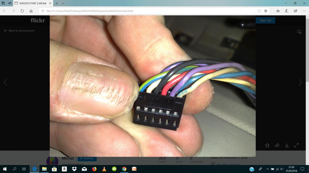

    Ci bardziej spostrzegawsi zauważą: "Ej, ale fioletowy steruje światłami ale "plusem"!" -dlatego też w sterowniku przerobiłem sterowanie z "+" na "-".
    Po prostu, przekaźnikowi podniosłem nogę i kabelkiem połączyłem do masy.
    tak samo kabelkami w środku podłączyłem(zamiast na zewnątrz) niebieski i żółto-czarny z masą.
    Zbędne kabelki usunąłem z wtyczek, zakładam że pomarańczowy po naciśnięciu hamulca, zamknie mi drzwi, dlatego też nie zastosowałem tego.
    Biały który odpowiada stacyjce podłączyłem, ale nie widzę aby coś on wnosił, prawdopodobnie po zaniku napięcia na nim, odryglowuje drzwi.
    Jak ktoś ma dojście do np wyświetlaczy radiowych od Opla, tam jest prawdopodobnie to samo złącze(nie chciało mi się taty opla rozbierać )
    Jeżeli nie, z braku laku lepszy kit, używamy zwykłych "gold pinów"
    Zdjęć brak, pokaże od razu efekt: (do rurek termokurczliwych polecam opalarkę/stacje HOT AIR, ew. suszarkę)
    Read more: http://www.forum.alfaholicy.org/zrob...#ixzz5S94peepLKliknij obrazek, aby uzyskać większą wersję
