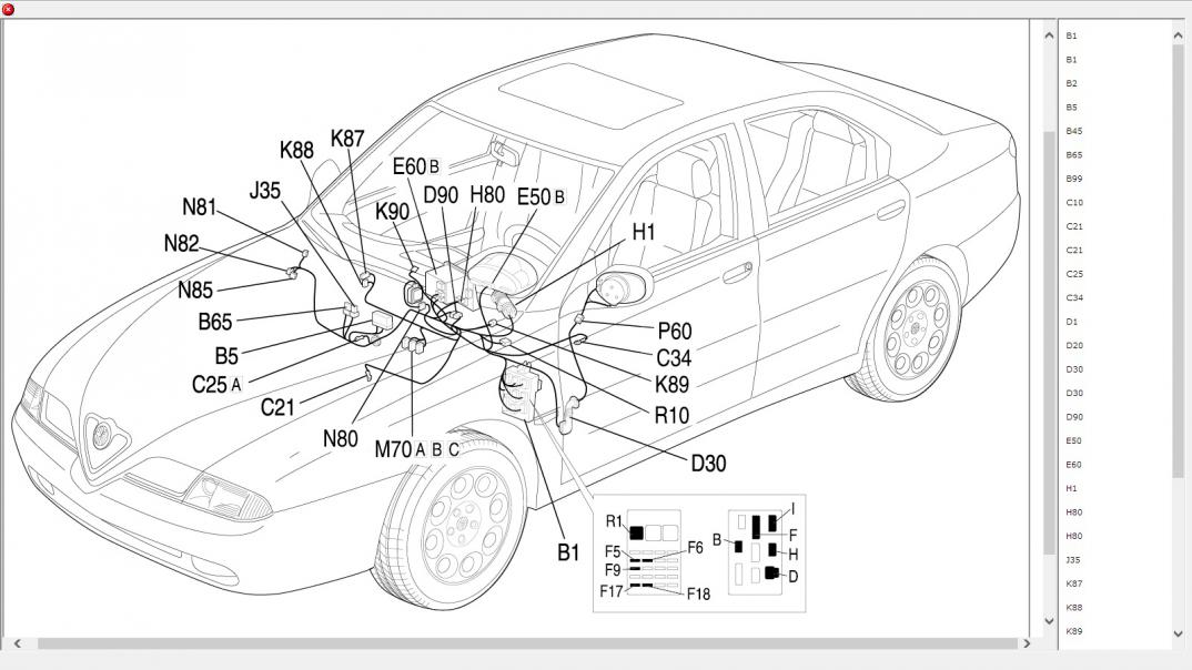

    Bezpieczniki pod kierownicą ok, na podszybiu ok, przekaźniki zamieniane miejscami. Wtyczki za ICS ok teraz kopię do centralki klimy....
    Kostki przy centralce ok...
    Na schemacie są oznaczone punkty B E F G H I - gdzie to jest? - lewy błotnik?

  6. #26
    09 2009
    Bełchatów
    3,283
    A powiedz mi czy w zakładce trip w ICS'ie pokazuje ci zasięg, średnią prędkość itp.
    Te pkt. to są wtyczki z drugiej strony skrzynki bezpiecznikowej.

  8. #28
    09 2009
    Bełchatów
    3,283
    Jęśli masz dostęp schematów to sprawdź napięcia na wtyczce modułu klimy, bo to z nim są problemy. Stąd m.in. brak wskazań w Trip'ie/

    poniżej schematy dla roczników do 02/01-02/02
