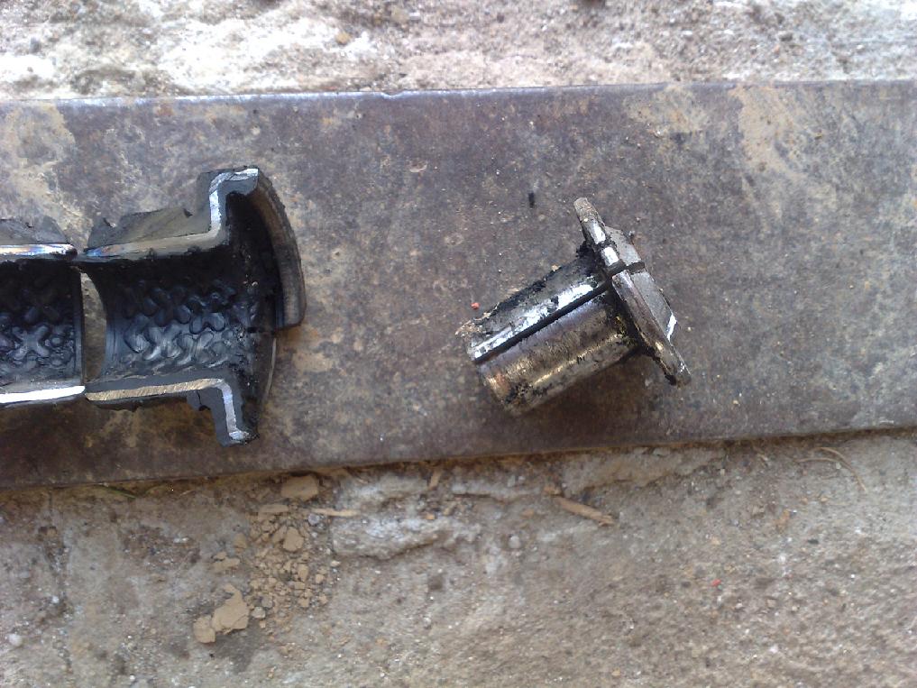

    agentzo weź sobie do ręki górny wahacz i zobacz jak są zbudowane tuleje metalowo gumowe, a przekonasz się wtedy że jest tam łożysko (albo coś na jego podobieństwo).
    jutro postaram się rozbebeszyć jedną tuleje zrobić jakieś zdjęcia (sam jestem ciekaw czy na 100% tam jest łożysko, jak dla mnie na pierwszy rzut oka tak to wygląda)
    Nie mówię, że tuleja od strongflex-a nie spełnia swojego zadania, ale ktoś zaprojektował to zawieszenie tak, że wsadził tam właśnie tuleje wahliwą, a mógł wsadzić zwykłą metalowo gumową. czy ktoś zakładał już do swojego auta takie właśnie tuleje ( jak się sprawują i ile wytrzymują).

    Górny wahacz ma łozysko?? Wymieniałem nie tak dawno górny wahacz... ale łozyska to ja tam nie widziałem.

    W końcu znalazłem chwile czasu i rozbebeszyłem tuleje górnego wahacza, tylko proszę nie bijcie mnie! Nie miałem racji nie ma tam żadnego łożyska (a tak się napaliłem że będzie tam jakieś), jest to po prostu tuleja z 4 warstwami od zewnątrz: guma metal guma metal.
    Przepraszam wszystkich że usiłowałem wprowadzić was w błąd!!!
